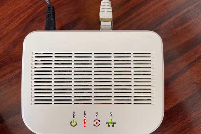

Yo tengo una ONT Nokia G-010G-P que me la instaló Orange hace unos años. Cuando quise entrar en la web para cambiar la PLOAM password de mi operador actual, abrí la web en 192.168.100.1 y traté de acceder con admin/admin, admin/1234, 1234/1234, etc pero no hubo forma. Por lo tanto traté de resetear la ONT a valores de fabrica pulsando el botón reset unos 20 sec, pero desde entonces no responde la ONT en la web 192.168.100.1 ni tampoco por telnet.
¿alguna idea?

SonyGut
Prueba lo que comentan más arriba.
También podemos configurar directamente desde el navegador. Fijando 192.168.100.1 o 192.168.4.254
Introducimos usuario (pueden ser: admin/root y contraseña: 1234/admin/root).
Xiraventresca
Que modelo tienes, el blanco o negro?
Si le quitas el latiguillo de fibra y presionas el tiempo necesario hasta que haga el juego de luces debería resetearse a fabrica
Podrías intentar hacer de nuevo el reset a fabrica y decirnos si "revive" la ONT ??
Otra cosa, dices que quieres ponerle el "PLOAM password" a tu ONT, sabrías decirnos si actualmente trabajas con fibra directa o indirecta?
Jbasoco
Gracias @SonyGut y @Xiraventresca por vuestras respuestas.
He probado a resetear la ONT en varias ocasiones: manteniendo el boton reset 3 segundos, 6 segundos, 20 segundos incluso 1 minuto pulsado. Pero no logro que me responda ni siquiera al ping (y por supuesto tampo a la web ni al telnet) en 192.168.100.1 ni en 192.168.4.254. Decir que el latiguillo de fibra está desconectado y tengo la ONT conectada directamente a mi PC con un cable de red.
Cuando pulso el boton de reset, enseguida se apagan las luces (salvo la de power) y comienza una secuencia de arranque: A los 30 segundos se enciende la luz LAN, a los 32 se apaga, a los 34 se enciende la luz de alarm y a los 35 se enciende la luz de LAN. Y así se quedan encendidas la luz de LAN (que parpadea cuando le meto trafico) y la de alarm (esta fija en rojo).
La ONT que tengo yo es de color blanco. Actualmente estoy con el operador GUUK (grupo MásMóvil en el pais vasco) y es fibra directa.
ONT Nokia G-010G-P
Xiraventresca
Que modelo exactamente tienes (versión, Mrev, ICS y todo eso)
Puedes verlo en la etiqueta trasera de la ONT
Has cambiado la configuración LAN con el cable de red desconectado de la ONT como te ha comentado BocaDePez en el último mensaje??

Configura el ONT id bien y apagas y enciendes, debería telecargar el firmware que le corresponde. De todas formas quien da la fibra? Porque igual estás usando un equipo incompatible. Que router y ONT te habían puesto?
Ah, y habrás cambiado la IP del ordenador no? Porque si no na de na, y quita el wifi si es portatil, creo que es .1.254 y no .4
