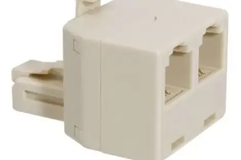

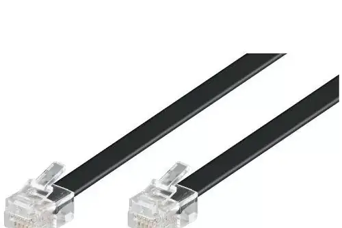

Te hace falta esta pieza y un cable RJ11.
