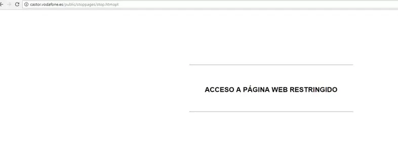

Sigo sin poder acceder a webs capadas por los DNS de Ono aunque los cambie en mi router
Tengo un router Netgear CG3100D, lo tengo configurado modo modem (no recuerdo nombre técnico) desactivado el NAT.
Este me da ip pública directa y gestiono toda la red con un router neutro tp-link.
Al tp-link le tengo configuradas unas dns's distintas a las de ono-vodafone (en este caso las de google).
A priori todo ok, pero si intento acceder a alguna web "capada" por ellos (por poner un ejemplo, divxtotal . com) esta me sale vetada por ono-vodafone.
O algo no hago bien, o algo se me escapa (y seguro que es esto último...).
mceds
http:// www.divxtotal2.net
Me sucede exactamente lo mismo, un aviso de Vodafone (Castor) que no esta operativa...
Y digo yo, si tengo los dns's cambiados...¿?

Es extraño, porque cuando te lo escribí sí que pude entrar y ahora no.
Te sugiero que te bajes e instales el navegador Opera. Incorpora una VPN gratuita que podrás usar para eludir Castor.
no es bloqueo por DNS ni por IP.
sino, inspeccionan las cabeceras HTTP (fijate por ejemplo, con HTTPS no lo pueden hacer)
pero divxtotal no tiene https.

Ahí me pillas un poco...aunque entiendo que comentas, pero no se como solventar.
Deduzco que comprueban cabecera http y eso es independiente a las dns's que tengas...
Lo del compañero que indica que entra...yo no entro...y estoy en ono-vf y otro conocido también con ono-vf tampoco accede...
Puedes usar una VPN, o usar el Tor Browser, por ejemplo.
Tnz
Yo tengo otros DNS configurados en el router de Vodafone, pero también me salta lo de Castor, no va por DNS
Castor es DPI ... de ese que se pasa el artículo 18 de la constitución por el forro de los cojones, pero es VF ... así que 'no paixaaaaaaaaa naaa' ...

Castor de Vodafone no bloquea a nivel DNS ,el bloqueo se realiza a nivel de cabeceras HTTP (www.bitcloud.es/2014/12/censura-de-vodaf…ra.html?m=1) la mejor manera de saltarlo es utilizando la aplicación del post o utilizar https ya que castor no es capaz de censurar https.

Efectivamente, como se comenta, es por Castor (que desconocía el funcionamiento que tenía), para mi, el caso no es acceder o no, pues como comenta el último compañero, por .co accedo, sino es el porque de no acceder habiendo cambiado dns's en router neutro (el de operador lo tengo configurado como modem) incluso, por si acaso (porque no sabía que sucedía) en mi conexión de red de mi s.o. también las cambié con el mismo resultado, obviamente.

Correcto, revisadas .co y .to y aparecen con https, incluso .com que ahora aparece cloudflare.
