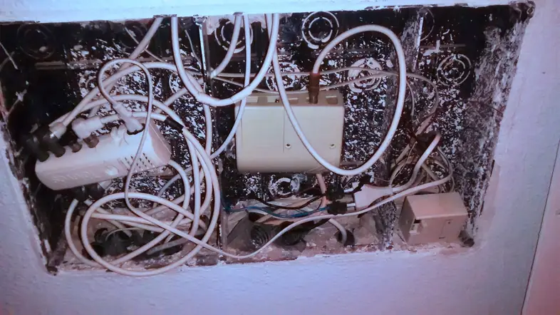

Aquí está la distribución de cables. El aparato que os digo es el de la derecha, el cable marron entra por debajo y por encima sale el coaxial a la segunda planta. Lo de la izquierda es un amplificador de TV terrestre.
Ese cable coaxial quiero dejarlo desconectado y enchufar el nuevo que iria por otro tubo hacia otra estancia de esa misma planta.

Puedes hacerlo sin problema, tan sólo necesitas cable de antena de 75 Ω, en algunos lados etiquetado como RG-6 aunque cualquier cable para TDT/SAT con doble/triple apantallado decente cumple de sobra.
Y conectores F, por supuesto. Los enroscables funcionan perfectamente, no necesitas la máquina que usó el de ONO para montar el conector de la imagen.
Indicarte que a ese aparato no entra fibra, entra coaxial y sale coaxial. Depende de quien lo instalara te puedes encontrar dentro un acoplador de conector F o un splitter con aislamiento (esto sería lo correcto)

Tienes entrada de alimentación y toma justo en la caja. Genial.
Simplemente desconecta el conector F de la entrada del splitter y conectalo directamente al router allí mismo. Luego tiras cable utp a cada estancia que necesites y listo. El router se queda totalmente camuflado ahí.

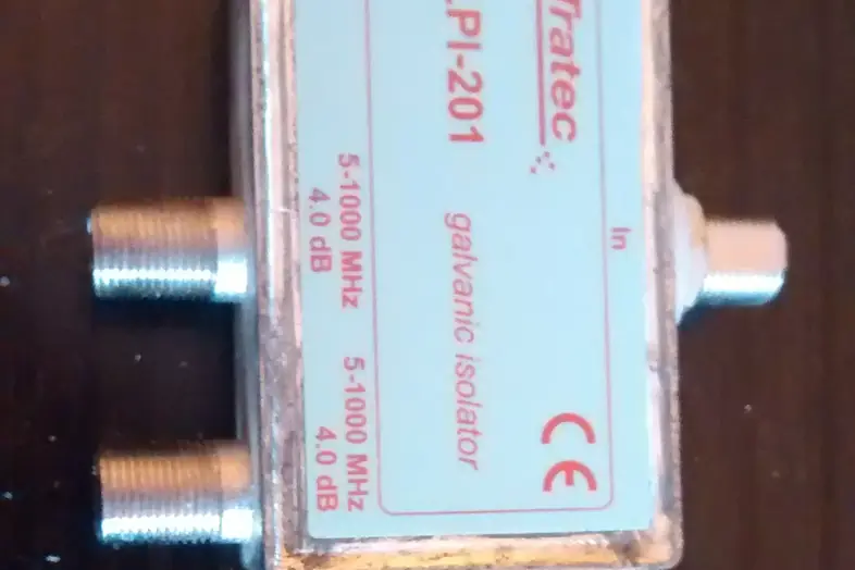

Ya se como hacer el cable coaxial para conectar a mi router en la nueva ubicación. Pero me he encontrado con otro dilema.
He abierto la caja de Ono y he visto la foto que os subo, donde entra el coaxial de la calle y sale otro coaxial a la planta de arriba. Pero buscando conectores f, me he encontrado con el mismo conector pero con dos salidas, e igualmente uno de entrada.
Se podría cambiar y así tener dos cables (dos salidas coaxiales, uno para cada planta, con su correspondiente modem) o ya es pedir demasiado?? Al parecer los de Ono se dejaron este splitter (si es asi como se llama) cuando me quité de la TV-Ono.
