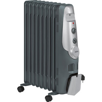

Tengo que comprar una calefacción eléctrica portátil para mi micro-habitación alquilada de estudiante-trabajador, aunque paro poco en ella se me acaba la ropa que me pongo para dormir, sólo me falta dormir con guantes y abrigo :P
He visto varios modelos, los hay de:
- Resistencias eléctricas, de esos que se ponen rojos unas resistencias como de cobre, algunos tienen ventilador, son relativamente baratos, me dicen que consumen mucho en relación al calor que dan. Son más o menos estos:
(link roto)
calefaccion-electrica- Los hay que parecen calefacciones de circuito de agua, de los que tienen caldera de gas, pero son eléctricos:
Imagen original en http://images02.olx.es/ui/3/10/38/t_44080238_1.jpg Imagen original en http://images02.olx.es/ui/3/10/38/t_44080238_2.jpg
Como el anterior algunos tienen ruedas y son portátiles.
Algunos dicen tener circuito de aceite, otros parece que no…
¿Cuál sería el mejor?
Gracias y salu2
Vermu
Yo tengo uno con circuito de aceite y calienta mucho y rápido. No sé cuanto consume.
Es como el de la última foto.
code: pues consume entre 1000 y 2500 W.
Y luego usan modernas de bajo consumo por otro lado. Están locos estos romanos.
Quiero decir que usan lámparas led de bajo consumo, y cosas similares, pero luego meten la plancha a tope durante todo el día. Yo no uso calefacción de ninguna clase y en este momento tengo 20 grados centígrados en la habitación.
el primero de la foto es peligroso y el segundo solo vale para baños, etc... mueven mucho el aire... y hacen ruido.
cualquiera de los dos ultimos, el primero de esos tiene que estar encendido bastante rato, es un calor con menos contraste, mas a largo plazo.
el otro es un radiador de siempre. un tragón electrico, pero que no hace falta tener tanto tiempo seguido.
economicamente dicen que rentan mejor los de bajo consumo y mas tiempo
code: personalmente,? lo dudo-

Todos consumen casi lo mismo, otra cosa son los materiales, calidades, estética, seguridad, etc
A ver qué pensais...
eso ya te lo ha dicho un servidor:
sobre el consumo, es facil, solo tienes que ponerles con las patas/ruedas para arriba y les miras la barriga, alli pone su consumo, si, en todos es similar, 1000-2500 W, obviamente ¿se ha pensando que han inventado algo nuevo, el calor cuesta electricidad?
Los debajo consumo son de menos watiaje, 400-800 W, pero tienen que estar el doble de tiempo encendidos...
por cierto, dejese de sustos innecesarios, eso de las altas facturas, pues tambien Lo dudo mucho..
multiplique
code: 0.16 € por kilovatio hora, mas o menos. no es tan caro como lo pintan.

Bueno y en resumen qué es mejor? Tener una de aceite a la corriente media hora o poner un par de horas la estufa convencional de circuito de agua con caldera??
Emad
Creo que si es una habitación normal un radiador de agua caliente rinde mas. Con la condición que la caldera este bien regulada. Y alimentada con propano licuado.
Pero que bruto ¡ aunqune sea usted PRO, es una brutada, la caldera rinde solo si usa el circuito completo, ¿otro pro aconsejando cerrar llaves ? ¿claro, para cambiarlas de vez en cuando?=
Si va a encender la caldera dos horas, da igual como este regulada, funciona por termostato, intentará llegar a la temperatura...
Para una habitacion, para el caso que vemos, con un radiador temporizado va que chuta y le saldrá mucho mas barato... y tendrá la temperatura que quiera..
mas de 25ºC si el cliente quiere ¡
para una habitacion, EVIDENTEMENTE el radiador convencional, sin lugar a dudas.
si vas a poner la caldera dos horas...
code: para eso quedate en casa.
Más que el rendimiento energético habría que echar un vistazo al tipo de contrato y tarifas, tanto eléctrica como de gas.
Hay gente que no llega al máximo de consumo de gas que paga por su mensualidad, porque no pone la calefacción y el consumo para cocinar y agua caliente no llegan a ese mínimo, en ese caso es interesante poner algo más la calefacción, para llegar a ese mínimo de consumo.
Lo mismo ocurre con la electricidad.
La ventaja de la eléctrica si es portátil es que uno la lleva y pone donde se necesita.
Un día con tiempo, echa un vistazo al historial de facturas de electricidad y gas, a ver qué te interesa ;)
Si tienes los dos servicios contratados, y en empresas diferentes, a lo mejor te interesa pasarte a otra empresa que te haga una sóla factura y con descuento ;) , eso siempre que al instalar gas no te hayas comprometido a una permanencia.

Atendiendo a tus palabras "micro habitación alquilada", "paro poco en ella", "se me acaba la ropa la ropa que me pongo para dormir"... creo entender que el poco tiempo que pasas allí estás acostado, es decir, que prácticamente sólo vas para dormir, por lo que quizás, sería una buena idea que adquirieras una manta térmica o un calienta camas. Son equipos que consumen entre 90 y 180 W, en función de si la cama es individual o doble y que te mantendrán mucho más cómodo durante la noche que si compras una calefacción para toda la habitación, además su consumo es mucho menor, por lo que gastarás menos en electricidad. Una manta térmica o un calienta camas cuestan entre 50 y 150 euros en función de su tamaño. Yo elegiría el calienta camas antes que la manta eléctrica, porque dormirías sobre él y el calor asciende.
Para los momentos en los que estés en la habitación sin estar acostado, yo compraría un aparato de resistencias con ventilador porque son los que más rápido te calentarán toda la estancia. Si utilizas un radiador o la estufa de barras de cuarzo, desde que lo enciendas hasta que estés cómodo en la habitación quizás pase más tiempo del que estés dispuesto a esperar. Un equipo de éstos (como el de tu foto 2) cuesta entre 15 y 30 euros.
Por lo demás, estoy totalmente de acuerdo con lo que dice el compañero KarmaZen (code:) y con el señor Antonio Sánchez.
Espero haberte sido de ayuda.
antonio-snchez59
Amigo "BocaDePez"
Tus consejos para el amigo de la "microhabitación" son correctos. Si es solo para dormir, basta con un "calientacamas". Pero si vas a estar un tiempo en la habitación, y al levantarte no quieres morirte de frío, haz caso del segundo consejo: cómprate un convector eléctrico( segundo dibujo) de 2.000 vatios (2 KW) y te será más práctico, pues como muy bien dice tu consejero, en pocos minutos te habrá caldeado la habitación. Es muy barato (mucho más que la manta eléctrica) y su consumo es de 2 kw. por cada hora que lo tengas conectado. Si está funcionando una hora (suficiente para caldear), te consumirá 2 KW/hora, que a 0,15 euros el KW/hora te costará 30 céntimos de euro por hora cada día. Eso significa que puedes estar confortable durante un mes por 9 euros.
Perdón, acabo de cometer un error. El coste de electricidad se ha incrementado (gracias a este gobierno) casi un 10 % desde el pasado día uno de Enero, con lo que tu coste sería de casi 10 euros (9,90) al mes.
Dos consejos más: abre la cama para que se caldeen rápidamente las sábanas, y procura que no haya fugas de calor por puertas y ventanas (ciérralas bien). De esta manera puede aguantarle el calor varias horas.
Como podéis ver, la calefacción eléctrica, "más cara" cuando se trata de calentar espacios grandes, en este caso puede ser muy recomendable...
