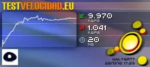

Mira esta es la velocidad que ahora me da mientras descargo lo que se a ¿esta bien teniendo 12 megas?

Los test de velocidad nunca te darán el máximo de tu ancho de banda contratado si como dices "estas descargando lo que sea", ya que ese lo que sea consume ancho de banda. Y eso pasa con ONO y con cualquier proveedor.

he hecho todo lo que me has dicho pero no esta igual desisto sera asi, el caso ,que as mi las descargas me van como un tiro ,pero mientras descargan se comen casi la mitad de megas .
Si descargo un archivo de 1g, mientras esta la descarga solo con la descarga, hago un tes y me llegan 5 o 6 megas pero bueno ya ire provando a ver si lo soluciono.
