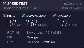

hola a todos,llego a casa y me encuentro que cualquier pagina me tarda una barbaridad en cargar,entro al router Livebox y me cuesta entrar,hago un test
de velocidad con mucha dificultad y de pasar a 8/0,8 megas de velocidad obtengo esto:
y el ping disparado…pego los datos actuales del router a ver a que se puede deber.

Si te sincroniza a 8676 kbps y descargas a 2.62 Mbps, problema del enlace DSL en principio no es.
Podría ser algún problema de saturación más allá de tu central... o también que tuvieses algún intruso en tu red local.
Cierra todos los programas que tú sepas que consumen tráfico y vigila el contador de datos transmitidos de bajada y sobre todo de subida, a ver si varían.
Haz la prueba con otro test de velocidad a ver que te da. Si te da igual prueba a poner otro cable del router al ordenador y comprueba que no haya nadie conectado a tu red wifi por ejemplo (desactivala para asegurarte). Si con eso no mejora o no se pone normal puede ser problema ya externo de Orange. Ahí se ve que desde la central a tu domicilio la velocidad llega correctamente pero si no estás conectado, por poner otro ejemplo, a la central principal de tu ciudad, puede que en la central principal (donde va todo el tráfico de toda tu ciudad de todos los operadores) haya saturación.
