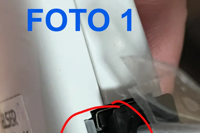

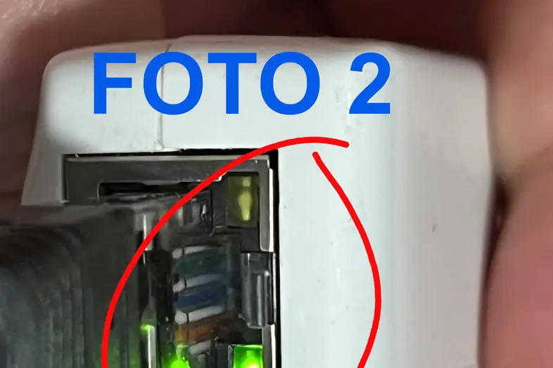

Me refiero a que en el conversor conectado directamente al router el led del conector de fibra no está iluminado (foto 1) y en el puerto RJ45 donde está el cable ethernet que viene del router el led verde está iluminado y el naranja parpadea (Foto 2). Lo mismo pasa con el segundo conversor al otro lado de la casa.foto1.webpfoto2.webp

Ahh que tienes POF!
El problema que tienes parece algo de la negociación ¿Has probado a reiniciar todos los equipos (hasta el router)?
La fibra que tienes instalada no tiene nada que ver con la fibra de Movistar y no la puedes usar con el router.
Carlos1969
He reiniciado TODO unas 100 veces. La fibra POF es totalmente ajena a la de Movistar, por eso los conversores ethernet.

Mira por donde mi eterna curiosidad me ha llevado a solucionar (o eso parece) el problema. Resulta que cuando el técnico de Movistar estuvo toqueteando debió sacar los cables de fibra del conversor y ponerlos al revés (o a la inversa, como queráis) Los he puesto siguiendo un vídeo guía de Actelser y vuelve a funcionar perfectamente.
