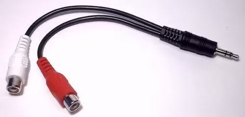

Y el sonido con uno de estos los solucionas. Imagen original en http://www.revogamers.net/Imag/sonidoWii/minijack_rca.jpg o
