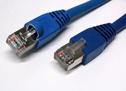

El cable que tienes es así?
O así
Imagen original en http://www.fullresaca.com/wp-content/uploads/2007/09/cable_usb_.jpgSI lo conectas del segundo modo, es USB y hacen falta instalar unos "controladores" para que reconozca el modem.
Lo 200% recomendable, es que conectes el modem mediante el cable primero, ethernet o "cable de red", que no hace falta instalar nada y es mil veces mas eficiente. Te costará 3-4 euros un cable de metro y medio.
Y no, no puedes conectar por ambas conexiones a la vez

el cable en principio es igual que el de la foto el azul pero el mio es plano no es redondo

El cable es plano?? no será de teléfono no? mas estrecho el conector, tiene 4 u 8 hilos? Pero si lo utilizaste en tu otro pc deberia valer.
a primera vista tiene 8 hilos y es la primera vez que lo uso el cable ethernet con el otro portatil husaba en cable usb
de ahi mi duda sobre este cable ethernet que posiblemente no valga he leido por ahi que es enchufar un cable ethernet y detecta el win 7 el modem a mi no me lo detecta ni uno ni otro ni el xp ni el win 7 a si que mi sospecha es cierta que el cable no vale que me han metido gato por liebre que pensais vosotros? he leido manuales de ono y recomiendan un cable ethernet rj 45 y en el emboltorio de este cable e-t15-3x a si que por lo que me imagino no es el cable correcto, ya comento que al estar el cable ethernet conectado al modem y al pc a cualquiera de los dos pc que tengo las lucecitas del modem se encienden todas menos la que pone pc/activity y otra que pone standby la cual esta siempre a estado apagada ya que me parece que es la del resert

Si tiene 8 hilos es un cable rj45, luego lo mismo no esta bien cableado para que sea ethernet... a saber.
Has reiniciado el modem imagino, pero la luz de pc/act deberia encenderse por igual.
