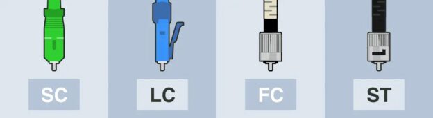

He comprado un cable de estos para poner el router en otro punto de la habitación más alejado de la roseta. A la hora de comprarlo me fije en que uno de los conectores era idéntico y no miré el otro. Ahora verificando el cable que tengo en casa es SC - SC. ¿Hay alguna forma de acoplar el conector LC a uno SC?
Tipos conectores fibra

Existen enfrentadores SC a LC, pero aún así necesitarás otro latiguillo para conectar desde el enfrentador al conector. Todos los enfrentadores tienen pérdida de inserción, por lo que al final, es bastante peor. Por el coste que tiene el enfrentador y el latiguillo que necesitas. Te compras directamente el latiguillo correcto y te olvidas de historias.
Esa es mi recomendación.
Yujiro Hanma
Pues sí, teniendo en cuenta que el cable de 10m me sale por poco más de 3€, no me compensa la solución del enfrentador
