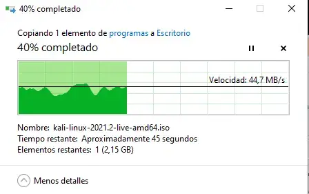

Yo tengo tirados metro y metros de cable cat 7.a y conectores de cat 6.a y voy a 10Gbps… si conecto un PC que sólo puede ir a 1Gbps pues va mucho más estable, sobre todo al recibir/enviar archivos grandes por LAN
kotBegemot
¿Más estable que qué?
¿Con que estas comparando?
Solospam
Estoy comparando un cable cat 5e a cable cat7.a
En el 5e al copiar entre equipos se hacían "montañitas" y la tasa de transferencia era mas volatil; con cable cat7.a la transferencia es mas estable, mantiene mejor la tasa de transferencia
Por ejemplo, que quiero mover 4Gb por red
kotBegemot
El cable que se puede recomendar para ese caso es cat 6 o cat 6e.
Nunca cat7. Es más caro, no hay ningún estándar para usarlo en ese caso y en una gran parte de los casos va a ir peor que un cat 6.

Para esa velocidad (supongo que limitada por el HDD) sobra con cat5e.
Yo tengo un servidor que hace de NAS conectado con cat5e y la velocidad desde SSD a disco duro nuevo es de más de 100MB/s sostenidos. Las "montañias" serán por los HDD, cat7 es el efecto placebo. Para GbE no hay ninguna diferencia entre cat6/7 y cat5e.
el problema no es el cat7 en sí.
el problema es la gente que no sabe crimparlos y mezcla conectores y categorías
