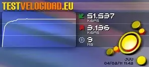

HOLA.
No creo que haya ninguna diferencia entre un cable cat.6 ó cat.5 con esta velocidad de 50 Megas. Respecto al ping, en mi caso que me pusieron la velocidad ayer, si que ha mejorado algo, aunque también depende de la hora en que lo haga… al igual que la velocidad, que en hora punta baja algo.
Si te cambia el rango de la IP posiblemente te cambie el enrutamiento para llegar a los distintos tests de velocidad, pero si te importa la latencia (ping) debes comprobarla con el servidor en el que juegues, conferencies, etc...
