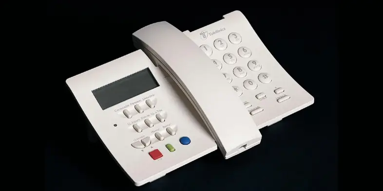

Son personas mayores que nunca han usado un smartphone. Aun usan el telefono fijo y de terminal fijo aun tienen el DOMO de Telefonica desde hace mas de 20 años.

Este DOMO hace 4-5 años que lo cambiamos, en casa mis padres, por otro más moderno, Telefónica ya no los cambia, jejejee…

Ese es el que tenía en la oficina hasta hace 6 años. Qué recuerdos…

Mi abuela todavía tiene el Domo, lo usa en la línea de fijo con fibra de Digi.

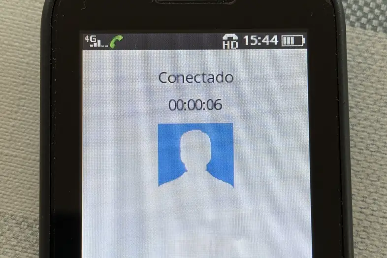

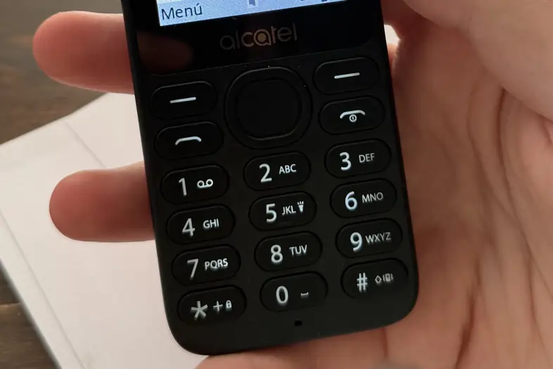

Hace poco he comprado un Alcatel 3080G 4G en Wallapop por 10€, nuevo (no los encuentro en otro lado). Y funciona VoLTE perfectamente en Simyo, imagino que O2 también, en Digi no te podría decir.
IMG_4984
4G activo en llamada (notese el indicador“HD”)

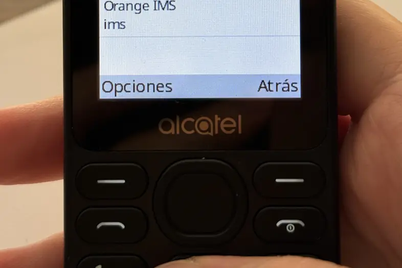

IMG_4985
Menú de configuración APN con IMS presente

and125
He metido una multiSIM que tenía de O2 y confirmo que funciona VoLTE.

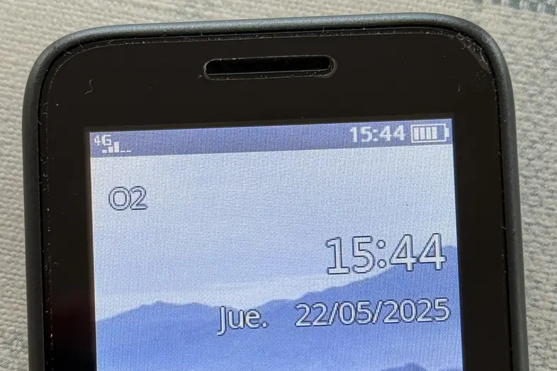

IMG_4989
Alcatel 3080G mostrando 4G en O2
IMG_4990
Llamada en curso con O2, manteniendo 4G y calidad “HD”
