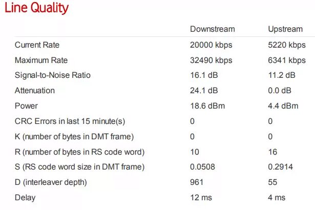

Tengo contratado con Vodafone un VDSL 35 Mb. Durante 3 años me ha ido perfecto, sincronizando a 36 Mb de bajada y 6 Mb de subida. Desde hace un par de semanas, iba a unos 28 Mb. Hoy ya, a 20 Mb clavados, y de ahí no pasa aunque restablezca.
He llamado al servicio técnico y me han puesto en seguimiento 3 días, si la cosa no se resuelve me enviarán un técnico de Movistar. Enchufo el router a la roseta de la puerta de casa, no a la que tengo dentro, para evitar problemas. Se supone que si ahí ya no va bien, es fallo de Movistar y no mío, correcto? Envío un par de capturas que pude hacer del router en modo Admin antes de caparse al enchufarlo a la red. Agradezco si alguien ve alguna cosa rara por ahí. Gracias.
Con una tasa máxima de sincronización de casi 33mb y sincronizando a una velocidad tan exacta de 20000, suena más a configuración del DSLAM que a problema en el par de cobre

Claramente están limitando el perfil, sí.

Segun esos datos del router parece claro que es un cambio de perfil por parte de VF que te ha limitado a 20 MB.
Yo lo lucharia con ellos ya que Movistar no tiene nada que ver en ese VDSL si el cable está correcto y así parece en base a la capacidad maxima que indica el router.

No creo que sea cosa del perfil, porque la subida con 5mb es VDSL, y en VDSL solo hay un perfil. Como mucho te podrán resetear el DSLAM, pero abrir avería por lentitud a Telefonica, ni se van a molestar en revisarla

He llamado a Vodafone ahora, por suerte me ha atendido un técnico. Me ha confirmado que no hay ninguna limitación de nada, que en la central está configurado a 35mb, me ha mirado el historial y he estado conectado entre 17mb y 33mb estas semanas, lo cual es una velocidad suficiente porque sólo garantizan 2.5mb en este producto. Le he insistido en la curiosa cifra de 20.000 Kbps de downstream, pero que no, que no hay tal límite, y suerte que ahora mismo me llegan 20mb porque Movistar ya no hace mantenimiento del par de cobre ni de nada (lo dudo porque esto es un pueblo y yo mismo vi cómo estaban cambiando unos postes), que si se rompe un cable ya no lo arreglaran, me dejarán sin servicio y que cualquier día cierra mi central. Se ha columpiado un poco, pero pasaba de darle más cuerda. Es posible que tenga razón, ves aquí los postes de telefónica y son tercermundistas, los cables sueltos como en una selva y conexiones al aire que no me explico cómo funcionan cuando llueve o hace viento.

El perfil que pone VF en el DSLAM es de 50 Mb (VDSL)

uyss yo cuando tenia ADSL, lo que hacia era forzar el SNR para que me sincronizara algunos megas mas de bajada.
No se si en ese router que tienes se puede forzar el SNR con el comando, sino me equivoco es ADSL configure –snr xx (xx es el numero de decibelios que quieres forzar) segun la captura snr pone 16 db yo probaria con 9 o 7 db a ver que pasa.
Creo que era por telnet, activar el telnet en el router, tambien hay o habia un programita del año de la pera que funcionaba muy bien el programa era dmt

Justo 20 megas siempre es raro si no te han limitado. No es problema de la línea porque ya ves que te aparece que puedes conseguir 32 megas, solo que te han limitado en la central a 20. Y problema de Movistar no es porque tienes cobertura directa, así que quien te ha limitado ha sido Vodafone

Hay un "robot" que si detecta problemas en la línea puede bajar la velocidad para evitar cortes. No sería el primer cliente que lo han dejado con 128 kbs. Se Soluciona simplemente reseteando la configuración del DSLAM

Desde que contacté por Facebook con Vodafone y en un par de horas me contestaron que ya lo habian solucionado, va todo perfecto. Habrán reseteado la configuración del DSLAM desde la central, me imagino. Pero si no insisto, ahí me quedo como un tonto con la mitad de lo contratado.
