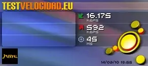

esta es la velocidad que me esta dando hoy:
esto es con Linux…
esto es con windows :( no me digais que no es de locos!!
