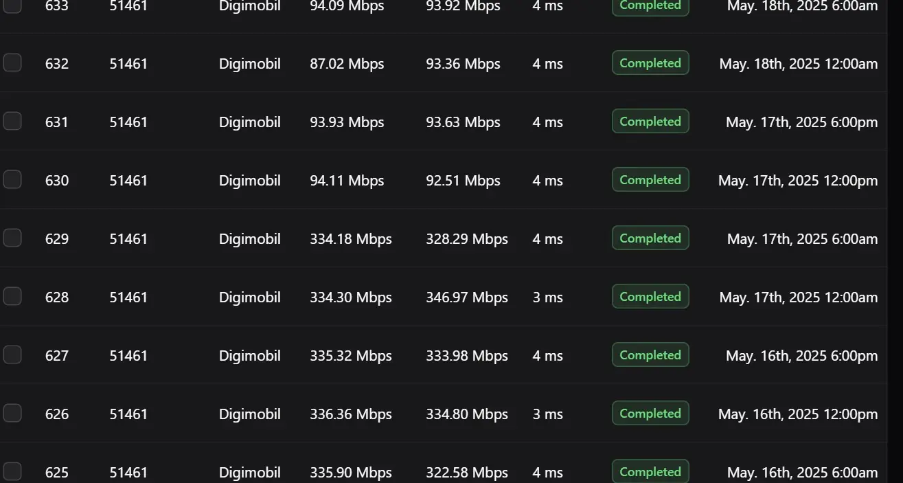

Desde el dia 17, con mi setup de ONT conectada a OPNsense bajo Promox,la velocidad ha bajado a 90/90 cuando era de 300/300 hasta ese dia.

probablemente sea problema del operador, pero como estamos hablando de sobre 90mbps mira a ver si algun interfaz de red fisico o virtual se te ha puesto a 100mbps en vez de a gigabit
Rnhrd42
Según tu imagen creo que es algún dispositivo que no esta corriendo a gigabit, yo tenía el mismo problema. Me ocurria de vez en cuando en el PC, cuando apaga o reiniciaba el router de Digi.
6
Eso tiene mucha pinta de que el adaptador se ha puesto a negociar a 100 Mbps.

He revisado todo.
Tarjeta forzada a 1000 en Proxmox
Cambiado cable de red
Ajustes de WAN siguen ok
Probados varios servidores de Speedtest
Si conecto el router de Digi si va a 300/300
Weikis
Entonces es alguna cosa de tu setup que no quiere ir a gigabit
