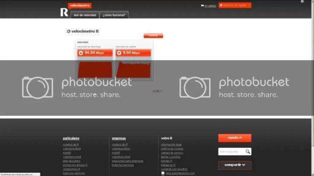

Hola a todos chicos. Estoy dado de alta en el operador de cable gallego R con una velocidad de descarga de 100 mbit/s y 10 mbit/s de subida. Tengo un cablemodem EuroDocsis 3.0 Cisco EPC3010 conectado por cable de red cruzado a un router neutro Tp-Link TL WR1043ND versión 1.0 con firmware DD-WRT v24SP2- (03/25/13) std. A dicho router neutro están conectados por cable de red ethernet categoría 5.e un televisor inteligente, un decodificador satélite Enigma 2 y un par de PCs de sobremesa (PC1 en la habitación a unos 15 metros de cable y PC2 en el salón con apenas 2 metros de cable). El problema que tengo es que con este esquema de conexión si hago un test de velocidad en el PC de la habitación (PC1) llego a los 10 mbit/s de subida pero no suelo llegar a los 50 de bajada, mientras que en el PC2 no hay ningún problema al respecto, llega sobradamente a los 100 de bajada. Aquí cuelgo por si acaso un par de capturas demostrativas, PC1 primero y PC2 después:
Para descartar algún problema en el cableado he probado a conectar el PC1 de la habitación directamente al cablemodem con el cable de 15 metros, pero esta vez el test de velocidad ha sido satisfactorio con creces, acercándose de sobra a los 100 megas.
Por tanto mi duda es si por favor alguien me puede ayudar a averiguar cuál es el problema con la bajada conectando el PC1 al router, ya que la bajada es de la mitad aproximadamente. No tengo ningún tipo de límite asignado en el firmware de mi router, ni QoS ni nada similar, pero ya no sé qué puede ser sinceramente, y estoy un poco desesperado. Gracias a todos por leerme y saludos.

Me parece que no has leído correctamente el primer mensaje ivimail. En el mismo ordenador (que no es viejo y no tiene problemas para mover flash con soltura por cierto) el test de velocidad (repetido muchas veces ya por cierto también) arroja valores próximos a los 100 megas si la conexión es directa con el cablemodem sin pasar por el router. Saludos.

Perdón por el reflote. Solucionado finalmente cambiando el cable ethernet de tarjeta de red en el PC. Se ve que la Realtek, aunque sea Gigabit Ethernet no pasa de los 50 y pico mbit/s, así que he puesto la Marvell Yukon que sobrepasa sin problema los 100 mbit/s. Anteriormente con esta tarjeta Marvell Yukon no era capaz de hacer WOL, pero lo he solucionado dándome cuenta que en la configuración de la tarjeta de red en Windows la entrada "Reactivación desde el cierre" estaba en "Apagado". Cambiando el valor de estra entrada a "Encendido" ahora sí funciona WOL perfectamente y ya puedo remotamente despertar el PC y tener la máxima velocidad posible en la tarjeta de red. Gracias nuevamente a todos por vuestra ayuda y saludos.
