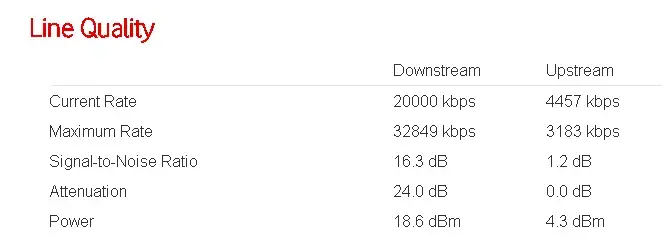

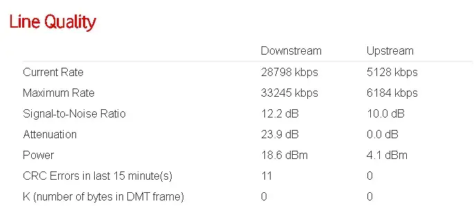

Llevo 4 años sin ningún problema de velocidad. Se ha quedado todo como está y he dado por resuelta la incidencia en la web, no me fio ni un pelo de estos. Adjunto una captura del router antes del problema, y otra actual.

por los valores que pones, el SNR es alto, por lo que debe ser algo puntual (y periódico, vaya) (alguna interferencia o algo así)…
Pregunta qué upload da el perfil de 12Mb. (un perfil ADSL te da 1Mb como mucho… pero si te ponen un perfil VDSL, pues ahí sí que es interesante)
quizás te interese, si a cambio conservas el upload de 6Mb…

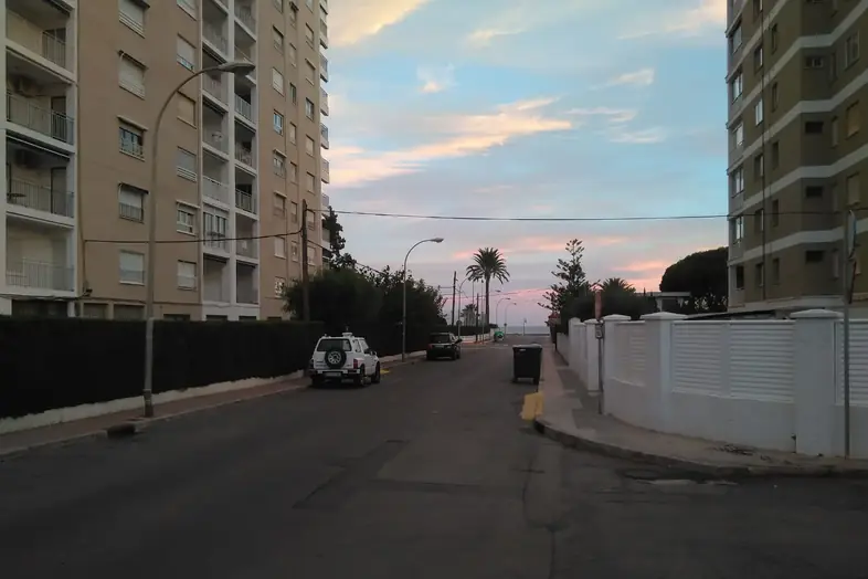

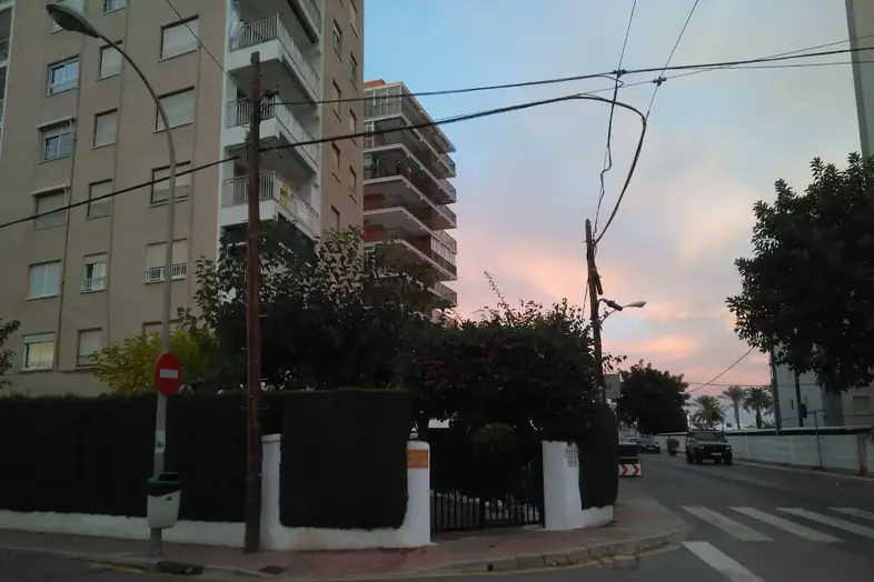

Los cables van en postes de madera por la calle , y hay muchas cajas de otros edificios que no tienen ni tapa, puedo hacer fotos luego y adjuntar un escalofriante documento gráfico. Vivo en una zona turística de apartamentos, aunque la central la tengo a 2 calles.

La atenuación es la misma, y el router tiene un margen mayor de ruido porque la velocidad que alcanzas es menor. Con la captura que has adjuntado, no parece que sea un tema de cobre. Yo no cambiaría el perfil.
Ten un poco de paciencia, quizá ha sido algo puntual de la central y no vuelves a tener problemas. Yo no veo que el cobre de tu zona se caiga a cachos con esos valores. Si vuelves a detectar "algo" raro mientras estás haciendo uso de la conexión, comprueba los valores de nuevo para confirmar si hay movimientos bruscos o inusuales. ¿Cuando dices que tienes cortes te refieres a que el router deja de sincronizar?

aquí pongo fotos del cableado de la calle, y de la caja de mi finca
ahí veo un empalme,
no creo que sea el tuyo… pero por comprobar…no pierdes nada

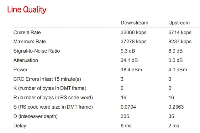

Milagro! me ha subido el upstream!!
Meow
Yo sigo pensando que es algo derivado de cambios en la central, no parece que sea la línea. No creo que el "problema" esté en tu lado. Si te fijas, los valores de la atenuación o la potencia no se han movido, y el margen de ruido es bueno. A veces la línea puede volverse un poco loca tras algún corte ADSL/VDSL. Si apagas el router unos minutos, debería normalizarse. No le daría demasiada importancia salvo que los cortes se prolonguen en el tiempo.

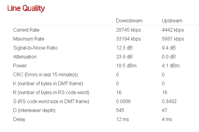

FuNkeTeRo
Esto que me sale hoy es de traca, tengo más velocidad real que la máxima que podría alcanzar, cómo se come eso??
