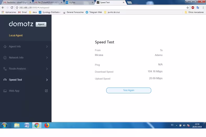

Os adjunto capturas de todas las pruebas que he realizado:
captura-pantalla-2018-03-19-22-15-07.pngcaptura-pantalla-2018-03-19-22-16-34.pngsonda.png
