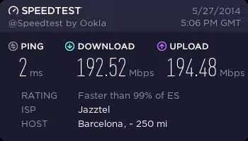

Hola. Acaban de instalarme la fibra de Jazztel y la verdad que es una flipada pero el router Technicolor TG784n es muy antiguo para esta tecnologia. Tengo un imac con wifi AC y querria disfrutar de sus prestaciones por lo que he pensado en adquirir el router Netgear R6300 (que ahora vale menos de 90 euros) para utilizar su wifi AC. He leido que me quedaria sin telefono al hacerlo. ¿Es cierto? ¿Hay alguna solucion? Lo siento pero no entiendo mucho de routers ni de redes.

El problema es que debido a la disposicion de mis dispositivos lo tengo por cable de 10 metros y muy expuesto a la vista (a mi esposa no le hace ninguna gracia). Ademas quiero optimizar la wifi para todos mis dispositivos inalambricos: ipad, ipad mini, portatil, airport express y dos moviles xperia s. El router Technicolor TG784n esta limitado a 65 Mbps. Es una pena teniendo fibra de 200 megas.

El problema es que debido a la disposicion del imac y del router tengo un cable de 10 m. muy expuesto a la vista (a mi mujer no le hace ninguna gracia). Ademas quiero optimizar mi wifi para todos mis dispositivos inalambricos (que no son pocos) ya que el Technicolor TG784n viene limitado a 65 Mbps. y es una pena teniendo contratados 200 megas.
