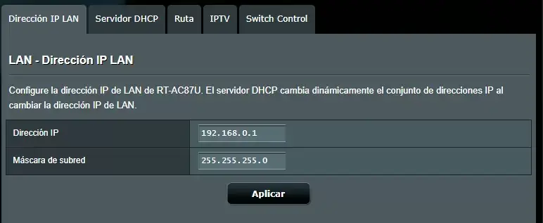

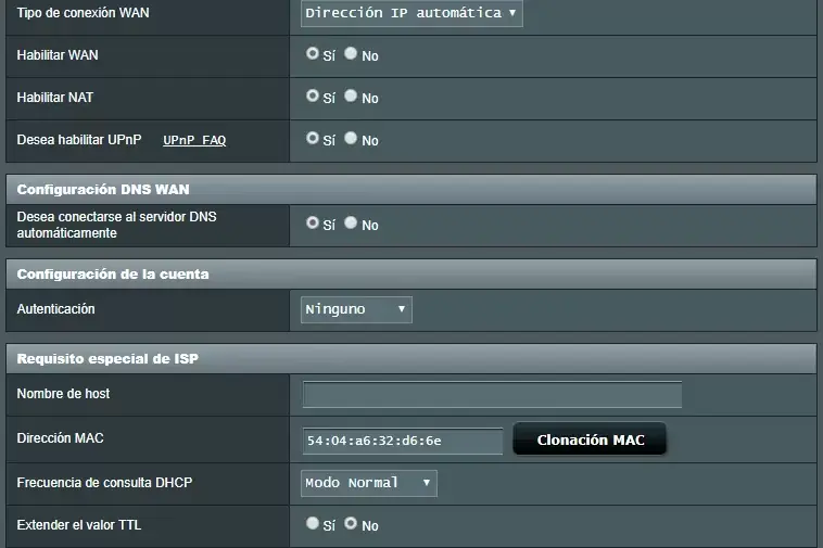

Hola, he hecho lo que me comentaste ayer, pero el piloto del internet se me queda rojo y me da el siguiente error: "DHCP DE ISP no funciona correctamente" Voy a subir unas capturas de la configuración para que veas como lo tengo exactamente, a ver donde estoy metiendo la gamba… Muchas gracias por vuestras ayudas!!!
Captura de la pestaña WAN.
Rdiez90
Captura de la pestaña "LAN"
telemako
yo en este menú la dirección ip la cambiaria por 192.168.1.1 u otra (ejemplo 192.168.11.1)que no sea igual a la del tecnicolor en modo router que se accede por 192.168.0.1 asi si un dia lo vuelves a poner en modo router y quieres acceder al menú del tecnicolor desde el asus no tendras que estar desconectando-conectado cable de red ya que al tener la misma puerta de enlace tanto el asus como el tecnicolor en modo router solo te dejaría acceder al menú del asus.

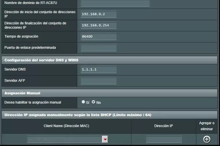

Captura de la pestaña: "Servidor DHCP, dentro de "LAN"

Intenta un par de cosas:
  1. Apaga ambos routers. Enciende primero el Tech y deja que termine de arrancar. Eso no sé cuánto será, pero vete a hacerte tranquilamente un café.
    Una vez arrancado, enciende el Asus y vuelve a comprobar la conexión.
  2. Si no funciona el paso anterior, vuelve a dejar el Tech en modo "normal" (no sé si habrá alguna opción en la configuración o tendrás que hacerle un RESET).
    Busca en su configuración su MAC, que es como el número de bastidor de los coches pero en cacharros de red. Es una cosa tipo "AA:BB:CC:00:11:22". Apúntatela en algún sitio, vuelve a dejar el Tech en modo bridge y conecta ambos routers como has estado haciendo hasta ahora. Si encuentras la MAC del Technicolor en cualquier otro sitio (por ejemplo, una pegatina por debajo), te salvas de tener que tener que estar convirtiendo y desconvirtiendo.
    Si te fijas en la pestaña WAN del Asus, hay una casilla donde introducir una dirección MAC. Ahí deberás teclear lo que has apuntado. No obstante, no sé si tendrás que pulsar el botón "Clonar MAC" o directamente el "aplicar" de abajo.
Tener que recurrir al paso 2 sería muy raro. He estado con ONO en varios sitios y jamás he tenido que clonar la MAC a la hora de enchufar un neutro.

en esa captura el servidor dns lo quitaría, y lo modificaria en el menú wan del asus en el apartado Desea conectarse al servidor DNS automáticamente seleccionas no y te saldrá 2 casillas para poner las 2 dns que quieras
