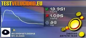

Llevo dos o tres dias con el mismo problema, tengo los 30 megas y cuando hago es test de velocidad, llego a 10 rabiando de download y 1 de upload.
Alguien sabe decirme o decirnos que ocurre? Que va mal? Soy de Aldaia, Valencia. Por si el problema es por la zona.
#### testvelocidad.eu/ v2.4.1
el 23/11/2010 a las 19:02 con FP WIN 10,1,103,19
ESTADO DEL SERVICIO
Carga de CPU: 9.42
LATENCIA
muestras: 38 43 38 38 38 40 40 41 39 41 39
RESULTADO
latencia (mínima/media/máxima): 38/40/43 ms.
jitter: 5 ms.
DESCARGA
estabilización (tamaño/tiempo/velocidad alcanzada): 2479 KB / 1438 ms / 12922 Kbps
muestra (tamaño/tiempo/velocidad media): 2747 KB / 6714 ms / 3352 Kbps
media móvil (mínimo/máximo/fluctuación): 3317 Kbps / 13951 Kbps / 76 %
RESULTADO
velocidad (media/máxima sostenida): 5253 / 13951 Kbps.
SUBIDA
tanteo (tamaño/tiempo/velocidad): 64 KB / 485 ms / 1082 Kbps
muestras: 291/2309/1031, 277/2193/1035, 278/2233/1020, 274/2460/912
RESULTADO
velocidad (mínima/media/máxima): 912 / 1000 / 1035 Kbps
OTROS DATOS
asimetría: 13.5:1
