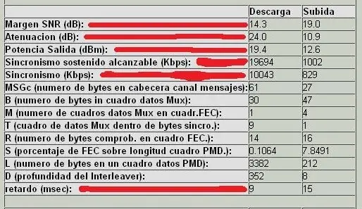

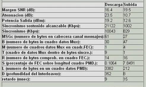

Bueno, el tema, es que puse una ficha técnica de telefónica y ahora e visto la de Jazztel y quiero que me comenteis las diferencias, sobre todo la de sincronismo sostenido alcanzable y me comenteis:
Esta es de telefónica:
Y esta de Jazztel:
Como podéis ver, en la parte de sincronismo sostenido alcanzable ha aumentado en 2 megas xk??? Podría optar a los 20 megas de Jazztel??? Estoy más que loco por conseguirlos ya que telefónica por 20 megas me quería clavar 150,80 €., (servicio Premiun Plus), + la línea + el iva = 194 €., y pico, como podeis comprobar, ni loco pago eso… Bueno, a ver que me podeis decir al resperco. Un saludo gente.
Sí, podrías optar a los hasta 20 Mbps sin problemas :)
Tus datos de atenuación/snr son buenos, así que el único problema sería saber si Jazztel te ofrece o no ese servicio.

Los datos de atenuación y snr sirven para saber a lo que que puedes aspirar en cuanto a velocidad de sincronización y averiguar si tienes o no problemas en tu línea :)
La atenuación es un dato que solemos usar para calcular más o menos a que distancia estás de tu central.
