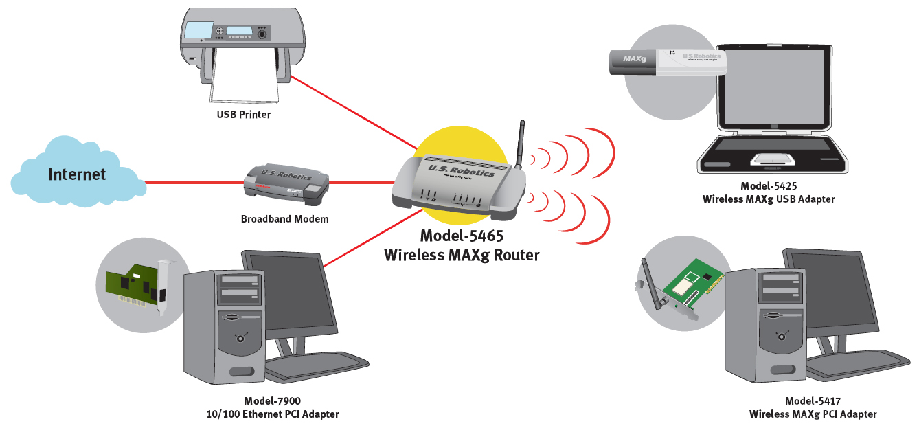

existen routers de robotic ( puedes pasarte por esa web, donde tienen esquemas expliativos de muchos montajes ), alli veras que algunos routers o AP cumplen tu funcion, pero es recomendable que compres un router que tenga opcion de AP,
Imagen original en http://img208.imageshack.us/img208/1129/5465diagrambi8.th.jpg
al menos tendras algo mas que "SOLO un puente" pudiendo usarlo para conectar aparatos por cable etc... el AP solo sirve par a una cosa y solo vale un poco menos que un router domestico que tenga opcion de funcionar como AP.
