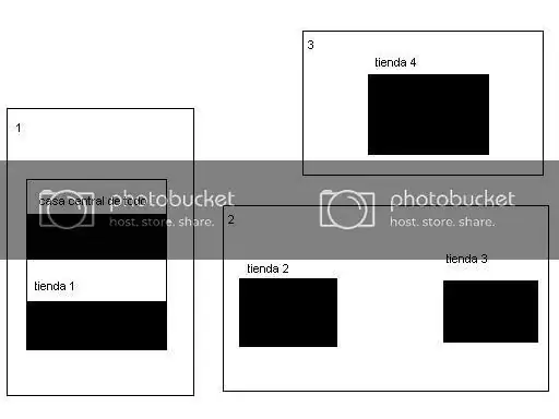

tengo entre manos el centralizar 4 tiendas de mi novia como se muestra en el siguiente esquema:
-(1) la casa central de todo es donde se grabaran los streams de video de cada una de las camaras que habra en las tiendas (1 camara por tienda en principio). esta casa tiene ADSL 3mg estoy en proceso de pasar a 10mg. se trataria de con repetidores usar una ADSL para la tienda y para la casa central de todo. la tienda y la central estan en un mismo bloque de viviendas. la tienda no tiene ADSL.
-(2) las tiendas 2 y 3 se encuentran en la misma calle y solo tiene ADSL de 10 mg la tienda 2, tambien aqui se trataria de usar una sola ADSL para las 2 tiendas a base de repetidores.
-(3) la tienda 4 se encuentra en otra calle aqui solo una ADSL para esta.
entonces el tema esta en centralizarlo todo en la central de todo del bloque 1. ahora de momento voy a tener IP fija en tienda 4 y tienda 2 (que va con la 3), y dentro de poco en la central de todo (me la van a migrar de 3mb a 10mb). tambien en cada tienda hay un PC que tendra pci wifi para tener internet.
