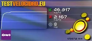

*Con lo facil que es mirarlo asi y dejarse de conplicaciones.
a href=http://testvelocidad.eu>Test de Velocidad*

[URL=http://testvelocidad.eu][IMG]http://testvelocidad.eu/banner/201208/22p5q
