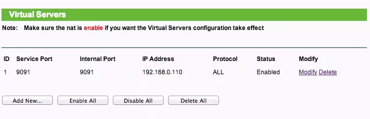

1- Mi proveedor es ptv telecom aquí en valencia, tengo como cable modem el Arris tm902 (que en principio tiene que estar en neutro según me han dicho los de ptv) y como router wifi el TP-LINK WDR3600. Bueno, el caso es que llevo 1 mes intentando abrir puertos y no consigo abrir nada de nada. :( Quiero entrar a las raspberry desde fuera de mi red local para lo cual le di una ipfija a la raspi y después me registré en NO-IP y cree un nuevo host que apunte a mi IP, luego me fui al router wifi y en Forwarding - VirtualServers creo uno nuevo con Service Port 9091 (transmission), Internal Port 9091, IP Address 192.168.x.x (la de la RasPi) Protocolo en ALL y status ENABLED. Con esos parametros, todas las paginas que checkean los puertos abiertos me da como connection refused timed out. Por supuesto en la parte DDNS del router he configurado mi cuenta del NO-IP.

Hola BocaDePez, como siempre el primero en responder!;) Pues el tema es que si, el transmission lo tengo corriendo y puedo acceder a el desde el navegador en el puerto 9091.
Imagen original en http://subefotos.com/ver/?2130bfe486c97696cae7072aaab8fa82o.png
No soy yo muy experto en foros pero veo que mi imagen no se ve..
No hay que darle en lo de poner url de la foto?
Hay algunos servidores de alojamiento de imágenes que no dejan ver la imagen sin pasar por sus páginas…
De todas formas, la redirección es correcta y no tiene más misterio. Reenvía el puerto de servicio externo 9091 al puerto interno 9091 de la dirección 192.168.0.110
Por lo tanto, la Raspberry tiene que estar configurada con la IP fija 192.168.0.110 y tener un programa escuchando en el 9091.
Si no está encendida, o no tiene esa IP, o el programa no está corriendo, los chequeadores de Internet no lo verán.
