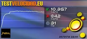

mirar chavales estos datos estan bien: ADSL Jazztel 12 MEGAS 1 DE SUBIDA;
SNR UP13.2 Y 20.2
ATENUATION UP13.1 Y 21
CTX PLEASE…FALLA ALGO???
TENGO EL FATHPATH ACTIVO
Y ES UN HUAWEI HG622
No parece que haya ningún problema, te llega prácticamente toda la velocidad.
