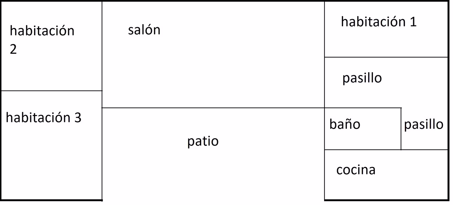

Subo el plano de mi casa y la distribución que haría
  • Ethernet:
    • Salón: ONT, router, Nvidia TV SHield, receptor DENON, PlayStation, Nintendo Switch
    • Hab. 2: 2 PCs, NAS
  • Wifi: Fire TV, 2 moviles, 1 tablet, iRobot, Nintendo Switch (si no está en la base)

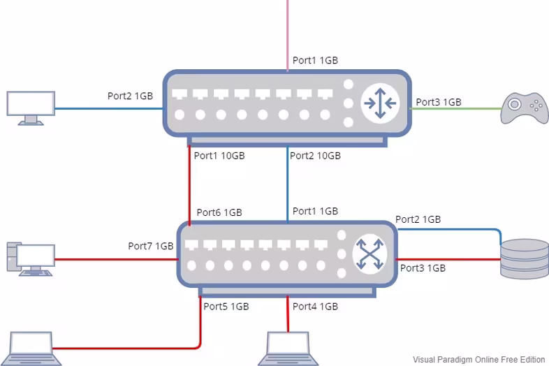

Buenas comunidad!!!
Al final me decantaré o por el Qnap Qhora301W o por un Tp-Link ER7206 + Tp-Link EAP660 HD pero me surjen dudas.
Veo que en cualquiera de las configuraciones de HW que use, no tengo puertos suficientes para enganchar todos los dispositivos que quiero por ethernet, lo que me obliga a usar un switch gestionado (tengo un Tp-Link T1500-8T) y configurar las VLAN en el switch. ¿Esto es correcto?
Las conexiones que haría serían las siguientes (internet de 1GB):
  • del ONT al WAN del router (puerto LAN1 del Qnap o puerto WAN del Tp-Link)
  • del puerto LAN2 del router al puerto LAN1 del switch
  • puertos LAN2-LAN8 del swtich a los dispositivos (si uso Tp-Link el AP iría enganchado al switch)
¿Sería más o menos correcto este cableado?
Evidentemente si me decanto al final por Digi 10GB conectaría el ONT a los puertos de 10GB que traen ambos routers pero no sé si se aprovecharía esa velocidad
Un saludo y agradezco vuestras respuestas
Necesitas un router neutro que soporte definir VLANs sin etiquetar dentro de su propio switch. (cualquier firmware medio avanzado te soporta esto). Yo he visto implementar esto con DD-WRT y OpenWrt.
Según los planos que has colgado, no deberías tener problemas con un router-AP único (en el salón).
Ejemplo de cómo puedes configurar el router de tu salón: (cada boca LAN tendrá su propia VLAN; VLAN1 no significa VLAN ID 1, sino 'primera' VLAN sin etiquetar )
  • Red/VLAN1 (PC+NAS): Boca 1 Ethernet, de la que tirarás un cable a Habitación 2 ; En dicha Habitación vas a colocar , en efecto, un switch normalito , 2 PC's y el NAS
  • Red/VLAN2 (TV): Boca 2 Ethernet + ESSID1 Wifi ; a dichas bocas fisicas y ESSID1 5GHz puedes conectar según necesidad Receptores Multimedia, TV, fireTV . Para conectar varios dispositivos por cable, usa un switch (o añadele más bocas ethernet del router… según modelo)
  • RED/VLAN3 (Videoconsolas): Boca 3 Ethernet + ESSID2 Wifi; a dichas bocas fisicas y ESSID2 5GHz puedes conectar según necesidad Videoconsola Switch y otras videoconsolas. Para conectar varios dispositivos por cable, usa un switch (o añadele más bocas ethernet del router… según modelo)
  • ESSID3 WiFi (invitados): crea una red wifi para invitados; (guest wifi) el router suele crear una red aislada para invitados, sin acceso a tu LAN. Si ves que no es el caso, comentanoslo, y vemos como hacerlo a mano.-
  • RED/VLAN4: (Domótica) ESSID4 WiFi: la VLAN funcionará exclusivamente sobra la red Wifi. En todo caso, muy interesante lo que dijo @Solospam, sobre no dejar a RED/VLAN4 acceder a internet: muy buena idea
En cuanto al NAS… dentro del propio router, monta un servicio tipo MiniDLNA que se alimente de algun share NFS o CIFS del NAS ; así expones sólo cierta parte del NAS al resto de la red.

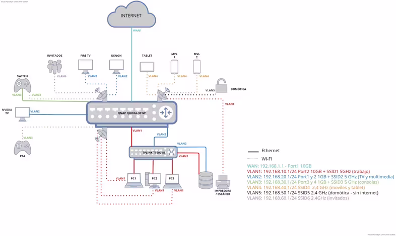

BlackSunday
Muchas gracias @vukits
He hecho este esquema siguiendo un poco tu configuración y lo que quiero hacer.
Ahora mismo en la NAS tengo los 2 puertos enganchados mediante Link Agregation pero lo quitaré para que sea visible por las VLAN 1 y 4. Para ver contenido multimedia desde las TV tendré que montar un servidor DLNA como me dices.
Por otro lado, la impresora ahora mismo la conectaré tal y como está en el esquema, pero más adelante me gustaría que también fuese accesible desde la VLAN4, pero en la impresora sólo tiene interface WI-FI, WI-FI Direct y USB, así que para imprimir desde un móvil o tablet tendré que conectarme a la VLAN1 por WI-FI desde el dispositivo móvil.
Por ahora voy a motar todo esto y ver que funciona y ya me pondré con el tema de que 2 VLANs sean accesibles
Salu2
muy buen gráfico. gracias de nuevo.
bueno, pues a ver qué tal va ;)
PD: ojo, no recomiendo mezclar el servidor DLNA con tu red de trabajo. Yo tengo un montón de Anime, y lo ha parseado todo, mi portátil de la oficina, el día que lo conecté a la red local de mi casa :P … (no estoy muy orgulloso de ello :P)
BlackSunday
En mi primer esquema la NAS la enganchaba a la VLAN1 y a la 2 para reproducir pelis en las boxTV directamente mediante alguna app de synology o vlc, pero también es verdad que desde los móviles me gustaría poder acceder. Aunque para esto puedo cambiar de red en el móvil y listo.
Creo que a nivel de NAS podría restringir el acceso de la VLAN2 sólo a las pelis y no a toda la NAS pero también tengo que mirarlo

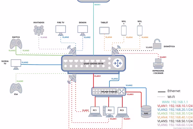

mezcua
La configuracion de la nas, la puedes hacer directamente al router si este soporta 802.1q, haces un trunk y pasas las dos VLAN por el mismo enlace, que puede ser un agregado LACP donde puedes meter los enlaces, pero primero tienes que mirar si tu electronica soporta trunks y agregados, te quedara mas limpio y la electronica lo agradecera porque puedes tener problemas de bpdu´s si tu nas hace forwarding de las tramas de nivel 2.
BlackSunday
Muchas gracias!!
Me surgen dudas, haciendo LA de dos interfaces de red, es como si tuviese sólo una interface de red, no??, se pueden pasar dos VLANs por una interface??, etiquetándolas?? Es mi primera vez que me meto en un fregao así
En cuanto a lo de las tramas, bpdu's… puf eso suena a comunicaciones puro y duro ejjejejej a mi me sacas de mi Z/OS y me pierdo
Por cierto, el router soporta 802.1q
la solución que te propuse es VLAN sin etiquetar (i.e. sólo existe dentro del router principal)…
yo también soy bastante inútil en redes, jeje. Así que procuro simplificar al máximo.
BlackSunday
Sí… Sí… Probaré con esa configuración para ir empezando y luego todo es seguir preguntando y afinando… Y aprendiendo, claro!!

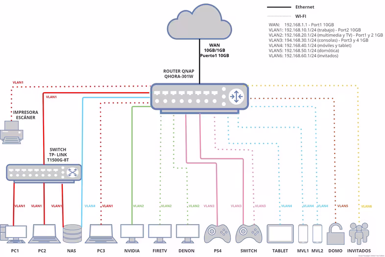

BlackSunday
Buenas!!
Ya tengo clara la arquitectura que me quedaría. Sería algo así
Más que nada porque es con la que menos cableado tengo que hacer según lo que tengo ya montado.
Una pregunta, ¿es mejor que la red la gestione desde el router o desde el switch? porque tengo la opción de comprar un AP, engancharlo al switch (Tp-Link T1500-8T) que todo lo gestione el switch y dejar el router que tengo (Lowi)
Salu2
te saldrá más barato si las VLANs están dentro del router , porque están sin etiquetar y no necesitas equipamiento especial . (vamos, que te apañas con switches normalitos). Por no hablar de que hay équipos cliente que no soportan VLAN etiquetada
el switch tendría que ser gestionado, para que se acuerde de aislar los dos dominios de difusión que son VLAN1 Y VLAN2 )al no ir etiquetados)
BlackSunday
Sí, el switch que tengo actúalmente es gestionado. Si las VLANs las gestiono desde el switch podría comprar un AP, engancharlo al switch y mantener el router de Lowi. Pero ya que me pongo, prefiero quitar ese router, poner uno decente y ya puestos cambiar de compañía a Digi.

BlackSunday
Este sería el cableado físico que tendría que hacer
Las VLAN1 y 2 tendrían que ir etiquetadas para poder hacer lo que me recomendó el compañero @mezcua con la NAS. Haría LACP de los puertos 1 y 2 del switch y los conectaría al bond creado en la NAS y activando Open vSwitch. O sería mejor hacer esto mismo pero enganchando la NAS al router??
Por otro lado, todos los dispositivos ethernet que tengo son 1GB por lo que en principio poco puedo aprovechar los puertos de 10GB del router. Con este cableado podría invertir en un switch con puertos de al menos a 2,5 GB, un par de tarjetas de 2,5 GB para un par de PCs y otro par más para la NAS que tengo que mirar porque para mi modelo creo que por ahora no las hay.

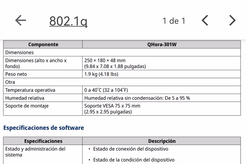

Hola!!!
Pues nada… mi gozo en un pozo. El QNAP QHora-301 no soporta VLAN en el puerto WAN y a estas fechas todavía no han sacado un firmware que lo haga, aunque se supone que lo iban a hacer antes de fin de este año por lo que he estado leyendo en diversos foros…
Buscando y buscando routers que tengan más de 4 puertos me he encontrado con el Tp-Link ER7212PC, que tiene el controlador Omada integrado y al que le añadiría un AP Tp-Link EAP670 por unos 400 euros.
¿Qué router recomendaríais vosotros?, a ser posible con, al menos, 6 puertos LAN.
Gracias y salu2!!!
