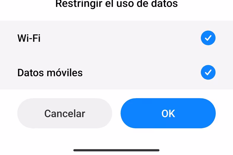

holamorato
Seguramente en los ajustes de la sección de Aplicaciones hayas restringido los permisos para que no funcione bajo wifi:

javichuxx
Hola, no, la aplicación tiene todos los permisos y en restringir el uso de datos está marcado wifi y dato móviles, a pesar de esto, cuando el móvil se conecta por wifi, la aplicación no tiene internet y no puede conectar con su servidor. Esto pasa con algunas aplicaciones, pero no con todas.

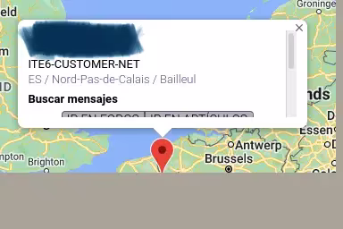

apocalypse
Puedes entrar en ipinfo.io y decir qué operador aparece en Name debajo de {}asn, y si en Type pone ISP o Hosting.
No es cosa del router, algunos operadores locales utilizan rangos de IPs marcados como de servidores en este tipo de base de datos, que luego servicios de streaming, nubes, etc utilizan para identificar si es una conexión "légitima".
