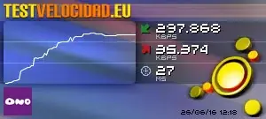

Hola! Antes que nada y ya que tengo la ocasión quiero dar las gracias a este foro que usándolo anónimamente me ha salvado el culo en muchas ocasiones. Hast ahora nunca habia posteado pero los pocos problemas que he ido teniendo los ido resolviendo hasta ahora. Pero ahora tengo un problema con la estabilidad de la conexión. Soy de Santander, tengo Ono 300/30mb, Ahí abajo podéis ver la estadística que en ese sentido todo va bien. Llevo haciendo streamings en YouTube casi un par de años y se supone que con esta conexión da de sobra para poder hacer streamings a 1080p 60fps. YouTube te pide entre 6 y 8Mb de subida si quieres ofrecer este tipo de calidad y teniendo 30mb de subida muy mal tendría que darse para no poder garantizar esos 6-8 constantes. Verdad? Bueno pues no es asi.

<Test de Velocidad
testvelocidad.eu/resultado/623lj>
