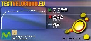

¿Es alto mi ping? ¿Que puedo hacer para reducirlo?
Hola soy Maruja y quiero que me digáis que como véis mi ping porque creo que es supercalifragilisticoespialidoso para jugar online, pero como no tengo ni puñetera idea de informática,espero que lustréis mi mente.

Los "cuarentaytantos" es la marca de la casa en Movistar.
No podrás rebajar el ping sin cambiar a una tecnología diferente a la que Movistar te está ofreciendo en este momento.
Puede ser el modo "Fast Path" del ADSL ofrecido por Jazztel (que Telefónica no quiere activar) o migrar a fibra óptica FTTH si Movistar la ofrece en tu edificio, o a un operador de cable (ídem).

Pues para ser Telefónica esa latencia es bastante buena. Y, o te has equivocado al poner la velocidad contratada (ADSL Premium, 150 euros al mes) o en realidad estás pagando mierda al precio de oro (que sabemos que no es así porque los de Movistar no dejan contratar esa velocidad si no llega).
¿Telefónica vende 20 megas? No me consta.

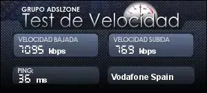

Es muy buen ping y mala velocidad muy baja para 20 megas(recibes el 30%) , yo que estoy por wifi que serían unos 10ms mas en el test y saco unos 36ms casi como tu teniendo fastpath y 5ms al primer salto (ADSL Vodafone con fast path).
Si fuese directo desde un PC por cable o desdel propio router calculo 26ms.
Yo tengo 6MB/1MB pero Vodafone nos da un sincronismo de 8MB/1MB, por eso tengo mas decarga que la teorica(110%).
Por si te planteas cambiar por recibir menos de la mitad en Movistar, en el servicio el ADSL de Vodafone una vez instalado, almenos a mí me va estupendo, eso si soporte tecnico y atencion al cliente es nefasta!!! tienes que cruzar los dedos para que te lo configuren y cambien bien el par y luego no tener problemas en la facturación.

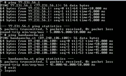

Esto es desdel router un ping al primer salto y otro a bandaancha (el ping es bastante malo para bandaancha a mi opinion)
