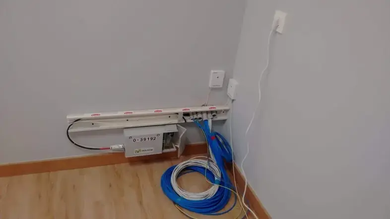

Cómo han instalado este mamotreto en casa de un cliente o es una oficina?
CTO en vivienda
goirigolzorra
´Pero qué cojones es eso? A no ser que sea para un cliente empresarial con intranet que vaya a tener varias conexiones diferenciadas FTTH en al misma oficina o bloque / edificio…
pegaca0
Esto es una CTO, no se que criterio de instalación usan pero a muchas oficinas se la ponen (no este modelo tan grande)… entiendo que también depende de tu comercial y el número de fibras que tienes previstas dar de alta.
Y a particulares también se lo ponen en casos muy concretos, cuando la distancia a la CTO original es muy grande y todo el recorrido hasta casa es canalizado.
