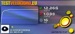

Tengo ONO 12 / 1 Mbps y bueno, aunque generalmente me va bien la conexión, cuando intento ver un video de youtube (a mínima calidad) me desespero. No hay video que pueda ver sin tener que cargarlo previamente y no brilla por su rapidez en cargarlo.
¿Hay algún problema conocido ONO Vs Youtube? :)
Este es el resultado del test de velocidad de bandaancha...
Test de Velocidad (Imagen original en http://testvelocidad.eu/banner/201006/bi36-a4s.jpg)
