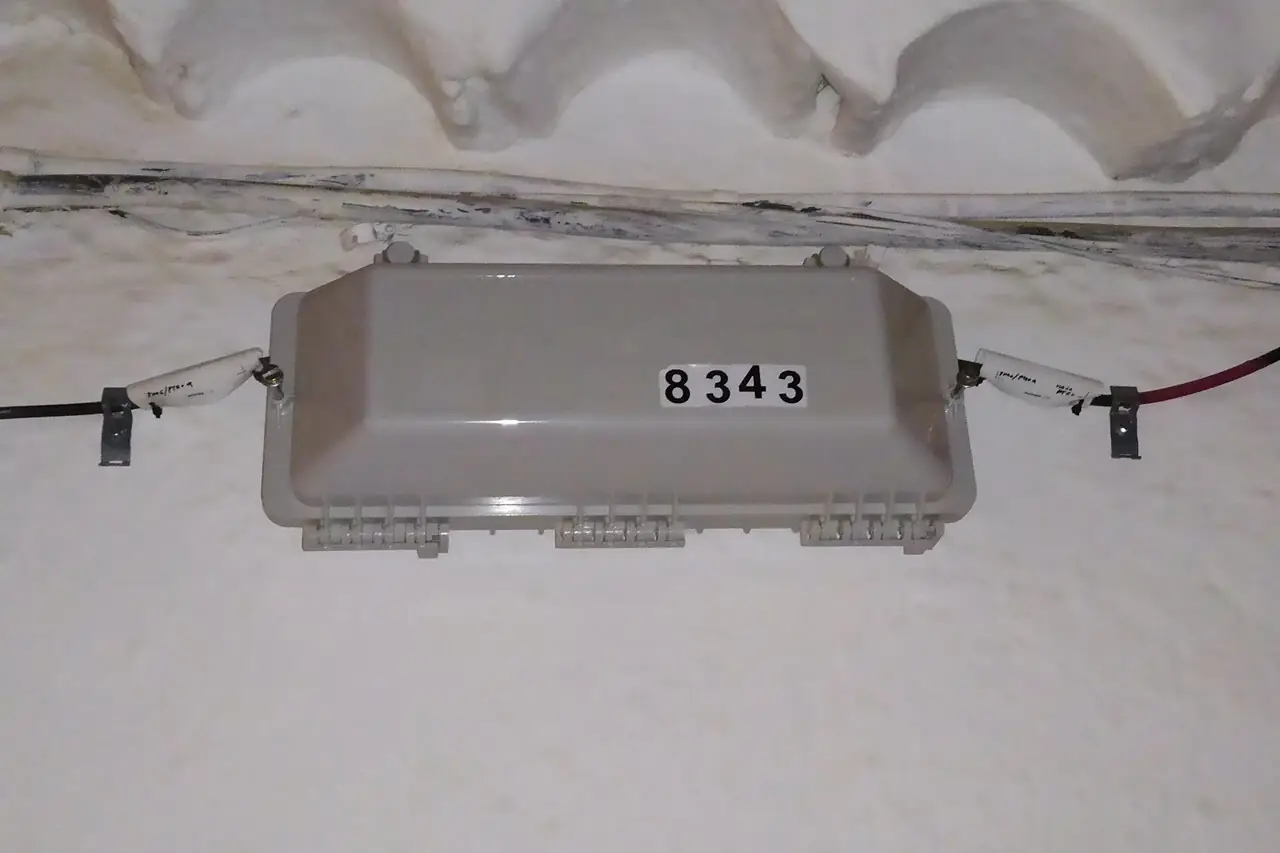

¿Alguien puede decirme si este cacharro que han puesto en la pared es de fibra de Movistar?
Desde hace años venimos esperando la fibra de Movistar en nuestro pueblo, y nunca llega. No obstante, hay varios técnicos de telecomunicaciones a los que les he preguntado de otras compañías que dicen que van a dar fibra en nuestra zona. Igual Movistar se anima y empieza a dar fibra.
El caso es que he visto unos cacharros en la pared de una casa, y parecen de fibra, pero no lo tengo muy claro.
¿Habría por aquí algún técnico, de Movistar o de la empresa que sea, o alguien que entienda de esto, y que me diga por favor, si estos aparatos que están puestos en la pared son de fibra?
Os dejo unas fotos:

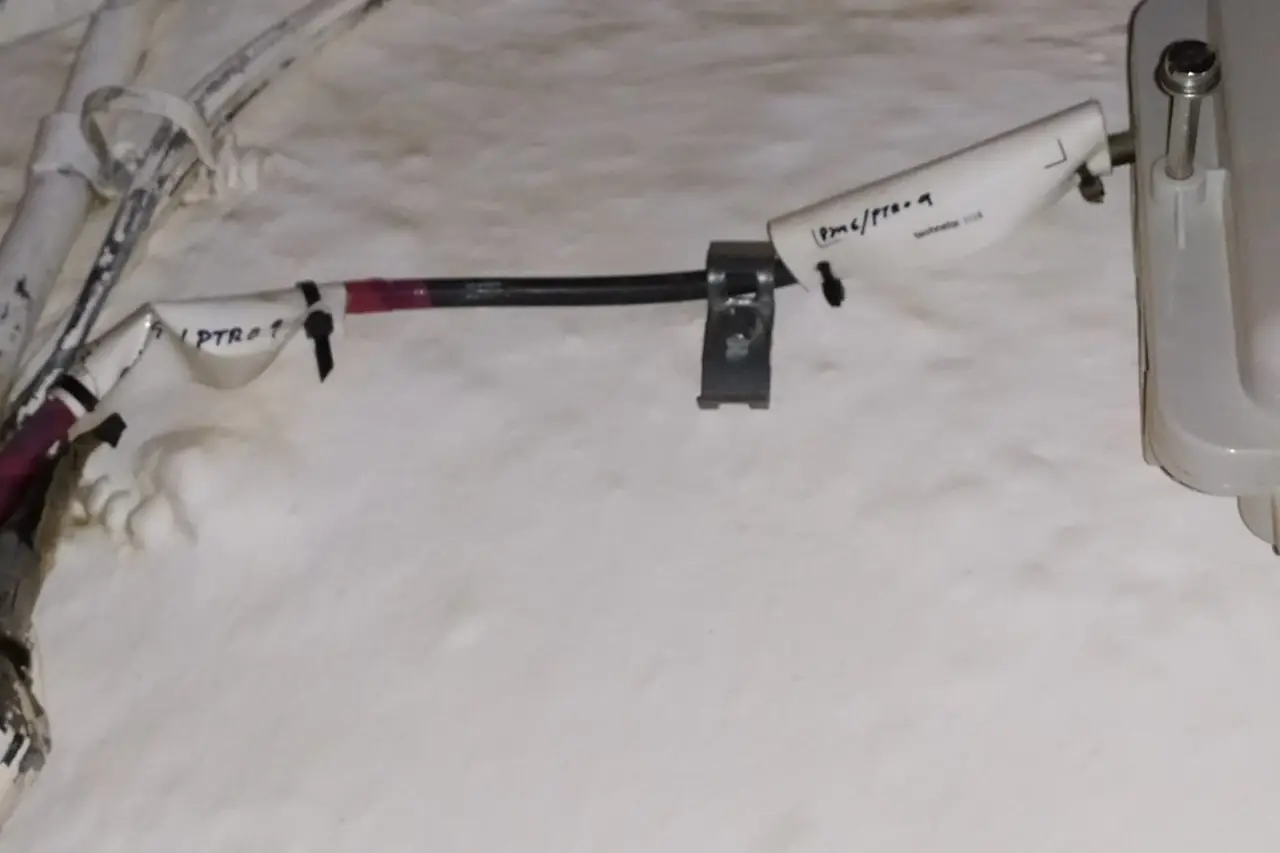

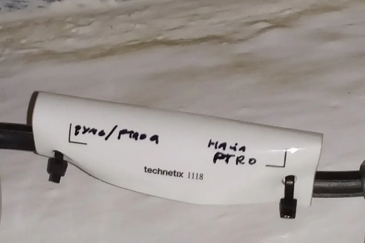

foto1-p.jpgfoto2-p.jpgfoto3-p.jpgNunca había visto estos aparatos conectados ni ese cable. Los cables de cobre se ve claramente que son de cobre. Las acometidas de cobre son alargadas hacia arriba, como una campana… pero esto me recuerda a los aparatos de fibra. Lo que no le veo son los conectores para enchufar los cables que van a los domicilios, pero parece de fibra, porque es alargado.
¿Estos aparatos son de fibra? ¿Se puede saber por estos aparatos si están empezando a desplegar la fibra?
Muchas veces consultar la fibra en la web no es suficiente, porque no siempre dan la información actualizada.
Eso es fibra pero el operador a saber. A mí me huele a Movistar por la cinta roja
Es una caja de empalme de fibra.la cinta roja es un distintivo de fibra óptica en varias empresas de telecomunicaciones
Eso es una caja de empalmes/sangrado de fibras. ¿El operador? ... pues si fuera por el rojo de la cinta, te diría que Movistar, pero las etiquietas de Movistar, llevan su logo, igual que las cajas que usan, además de que en la rotulación indican otro tipo de información, no un "hacia el PTRO"
Es Movistar fibra, pero para colegios. Aún te queda que esperar.
Es fibra para PYMES, lo pone en la etiqueta. tocará esperar.
Eso es fibra, un circuito de fibra de los que se venden para empresas como macrolan
Es una caja de empalme electrosom de Movistar. Seguramente le estarán metiendo fibra algún colegio, banco... De tu pueblo
Aunque no se ve en la foto, la caja pone Movistar, así que es de Movistar.

Lo único que me parece a mi es que estén montando una red para realquilarla y que otros vengan y den fibra.
Sigue el cable y comprueba quién está conectado a esa fibra.
Es fibra de Movistar
Si que es una CTO (caja de fibra óptica) pero las etiquetas identificativas no aparece la serigrafía de Movistar ,aunque la cinta roja del cable es como Movistar marca sus cableados .
