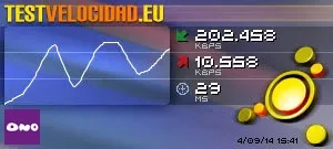

Joder, parece que a sido quejarme de que va mal Ono en san jose artesano, y mirad los test de velocidad que me da ahora
Osea la velocidad real que tengo ahora mismo, ¿Aguantara esto asi, o solo es porque al ser por la mañana hay poca gente conectada?

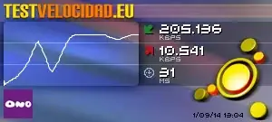

Parece que la cosa se a estabilizado bastante, y es que aunque en otros test de velocidad no me llegue a dar los 200MB, en el de baandancha la verdad es que me da correctamente mi velocidad real

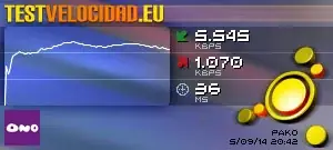

Se me olvidaba la velocidad:
No os asusteis, va a 5 Megas porque tengo la wifi en b por motivos de compatibilidad ahora mismo. La linea vuelve a ser estable y la latencia es excelente que es lo que quería. En n coge los 20 megas perfectamente, realmente la velocidad no me interesa en absoluto.
