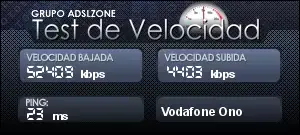

Si tengo otro y sigue funcionando lento, sobre todo por las noches es cuando más noto las caidas de velocidad.
Ahora mismo mirá, con el torrent conectado
Maquina
Pues menos mal que te va lento o_O
Tu nos estás vacilando, verdad?
rbf0069
No, sino para que iba a poner nada, el problema es ESE mismo, que en las mediciones sale que tengo un cañon de velocidad y luego en la práctica no va bien, va lento de cojones, por eso he puesto este comentario. xQ no veo normal que en las pruebas me vaya como indica, pero luego no pueda hacer nada xq va lento.
