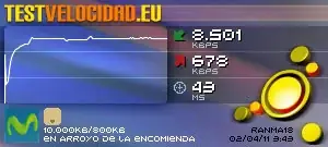

ranma18
Eso si, mi conexion va bien
Imagen original en http://www.pingtest.net/result/38053597.png
