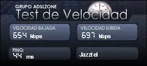

Como digo en el titulo, la velocidad que me marca el router es de 13Mb, pero a ratos, se nota la linea muy lenta, tanto que me llega a desconectar del juego online, no llega a abrir paginas, y cuando me da por realizar un test de velocidad, me sorprendo viendo como apenas llega 1 mg de descarga.... (el quipo se conecta por cable)

Ahora por ejemplo, en test, no paso de los 2mb de descarga, y los datos del router son los que te puse antes.
Es mas, pruebo a bajar un archivo del ftp de rediris, y a lo que me descarga son 200kb.
Tengo windows 7 x64
Tambien decir que el problema es en todos los equipos que probado, mi sobremesa, el portatil, el ereader, el smartphone, la pley3, etc.
el test es: www.testdevelocidad.es

Prueba con distintos tests de velocidad.
seguimos igual, da igual el test que pase
