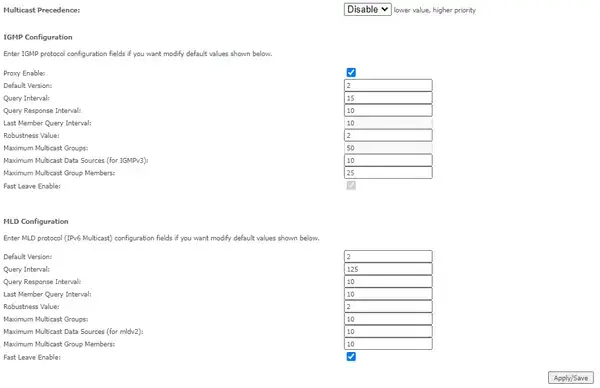

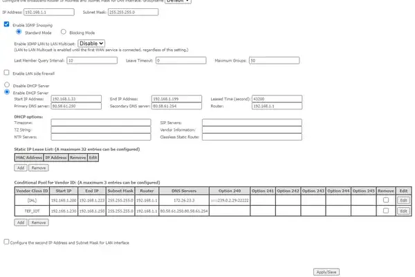

He probado varios switchs de distintos tipos gestionables y no gestionables, con IGMP Snooping y sin él, y el resultado es siempre el mismo.

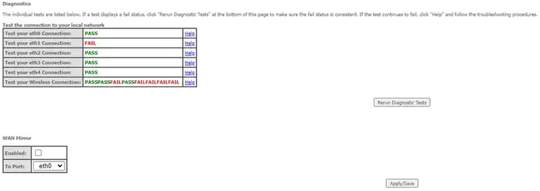

He hecho las pruebas que me habíais indicado y los resultados son aparentemente correctos:
Lan SetupMulticastDiagnósticos
Los ping desde el switch al HGU funcionan correctamente.

Por si las moscas, debes tener todos los switches y AP's que tengan función de IGMP snooping

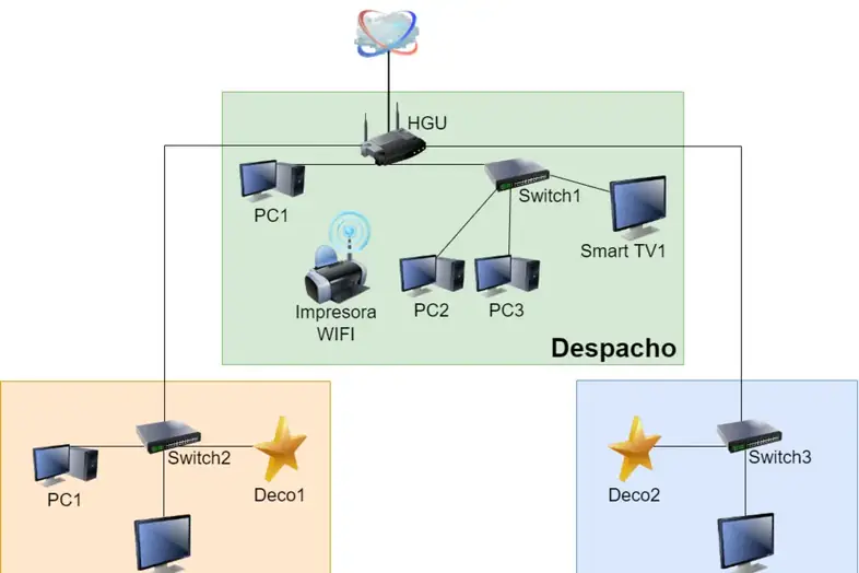

en todo caso, pinta la red en draw.io y pegalo aqui. (para planificar un plan de depuración)
EL hecho de que no puedas ver directos, es que la señal IGMP del TV se queda cortada en algún sitio
Andreaglass
El TP-Link TL-SG1005D no tiene IGMP Snooping, pero no tiene conectado nada que lo necesite; la línea a la que se conecta el deco sale directamente del HGU y en ahí tenía el TP-Link SG105E que sí tiene IGMP Snooping y estaba bien configurado, y por si había sido ese switch la causa de la avería, compré un Netgear GS305E que también lo soporta y lo configuré correctamente y sigue dando problema.

@vukits he podido hacer el esquema que me has pedido, no sé qué podría cambiar sin tener que trasladar el salón y el dormitorio al despacho y así ambos Decos se conectarían directamente al router:

ha quedado clarito el esquema, gracias
¿Cuál de los tres switches tiene o no tiene IGMP?
¿Ni deco1 ni deco2 tiene TV en directo?
Andreaglass
El Switch1 no tiene decos conectados ni salen de él las líneas que van al dormitorio o al salón, por lo que he probado a que ese sea uno de los que no tienen IGMP mientras que los Switchs 2 y 3, que son los únicos donde se conectan los decos, sean los dos que tengo con IGMP. Si los decos los conecto a esos Switchs no veo directos, pero si los conecto a las rosetas, sí que los veo, pero me deja sin opciones de conectar los Smart TV, ni el ordenador del salón.
Tengo que probar un deco Wifi, porque podría ser la solución, ya que el resto de cosas que conecte a los switches, sean ordenadores, tablets, discos, teléfono VoIP, impresoras, Smart TVs etc. funcionan a la perfección.
reemplaza el switch 2 y 3 (no necesariamente a la vez), por switches normales, sin IGMP snooping, a ver si suena la flauta y empieza a verse el directo en alguna de las teles (anota en cual)

Finalmente llegó esta mañana el técnico para cambiar el HGU al que le fallaba una salida Ethernet y 5 de 8 canales Wifi, que era precisamente el mismo que me dijo que nunca podría funcionar el deco por Switch y puso un nuevo HGU, que no funcionó; se fue a por otro nuevo y ese sí que se conectó; probamos el deco directo y funcionaba, y al probarlo a través del Switch… también funcionó como lo hacía antes de la avería.
El técnico no supo qué decirme así que me dejó todo a falta de que yo restableciese la contraseña del wifi y del wifi plus y abriese los puertos que necesito para trabajar.
Al cambiar la contraseña, se volvió a bloquear y me quedé sin acceso a la red, pero desconectando el cable de alimentación del router unos segundos y esperando a que se reiniciase todo, pude cambiar las contraseñas y abrir los puertos, pero al hacer un diagnóstico volvía a tener una salida Ethernet con FAIL y de hecho lo que conectase a esa salida no tenía acceso a la red.
Ya avisé y me han sugerido hacer un reset de fábrica y desconectar todas las salidas Ethernet del router y cuando se haya reestablecido probar las 4 conectando el cable de un PC a cada una, sin cambiar la contraseña del Wifi ni abrir ningún puerto, cosa que haré en cuanto termine el teletrabajo, a las 8, pero dudo que eso vaya a hacer que se arregle.
