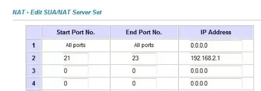

El caso es que tengo un router ADSL telefonica Zyxel, y lo primero que necesito es direccionar el puerto 23 (telnet) al mismo puerto de una maquina dentro de la intranet, parece sencillo pero no me funciona.
En "SUA/NAT Server Set" sólo hay tres columnas: StartPort, EndPort, IPadress. En ellas pongo 23, 23, 192,168.2.1 pero en esa maquina (la IP 1) no entra nada, seguro.
Toda la intranet tiene 192.168.2.x, el router tiene la 192.168.2.200 por ejemplo.
imagen de otro ejemplo intentado para usar 21 y 23:
En realidad me gustaria cambiar incluso unos puertos por otros, como se puede en otros routers, por ejemplo entrar por el 2123 y que derive al 23 de la maquina 1 y entrar por el puerto 2223 y que derive al 23 de la maquina 2, pero bueno, es que no me anda ni lo basico.
Por si otras imagenes pueden ayudar: LanSetup, Status, WAN, Remote, hay unas amRules pero no se si vale para algo.
