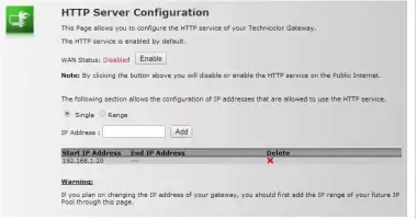

Para abrir el puerto 80, debes entrar en "toolbox", "http server" y deshabilitar el servicio.
Luego para que el puerto 80 aparezca realmente abierto tendrás que tener un servicio en tu red local activo en el puerto 80.

Hola, muchas gracias por contestar. El problema no es que no pueda abrir el puerto 80 si no que no puedo abrir ni el 80 ni el 8080 ni el 9091 ni ningún puerto me redirije a la IP interna de 192.168.1.20. No se si es que estoy haciendo algo mal. ¿Como lo haces tu para abrir el puerto 9091 a la IP 192.168.1.20? Te adjunto un pantallazo de como tengo configurado el http server
