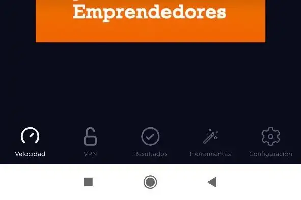

Tengo un Xiaomi Mi Mix 3 5G y después de que Movistar anunciase que desde hoy hay 5G, he puesto el modo de red 5G y ha aparecido en mi casa automáticamente.
Qué sorpresa.
Hago un test y 30 Mbps de bajada y 4 de subida. Con 2CA ya sale 5G. Con 3CA y 4CA también. Vamos, es un 4G+ de castillo (y muy saturado, pero eso es la zona).
Así cualquiera tiene 5G en el 75% de la población, ¿no creéis? Hasta Yoigo.

Claro que tiene, pero no es el caso de la captura. pone 5G usando un simple 2CA 1800 + 800.
Pues entonces es normal la velocidad que tienes. Cuando puedas y estes conectado a la banda 3,5 notaras mucha mas velocidad, e incluso te animo que hagas un test de velocidad y lo publiques.
NachoSH
Si yo no critico eso. Critico que esto NO es 5G, es un 4G+ con otro icono…
Así cualquiera dice 75% de población en 1 día, es cualquier antena con CA , ahora se llama 5G.
Que sí, que con los 3.5 GHz tampoco es 5G, sigue siendo NSA, pero la velocidad ya es otra cosa. Esto es un engaño para mi gusto.

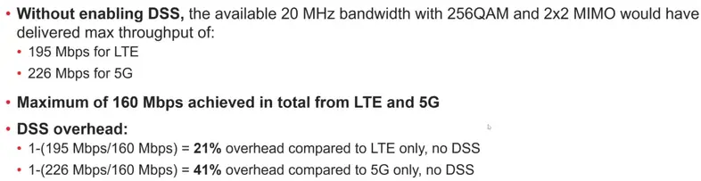

No se puede esperar otra cosa. La capacidad de una base con DSS es más baja que cuando emite sólo 4G. Así que después de activar 5G en el modo DSS tanto 5G como 4G van más lento que 4G cuando no había DSS.
No sé verán ventajas hasta que tengan 5G SA. Además las llamadas VoLTE no van por 5G NSA. De momento el DSS no trae otra ventaja que el símbolo 5G en la pantalla del móvil.
Sammi
Está todo medido y comprobado:
DSS
Para señalizar el cambio entre 4G y 5G la base gasta un montón de la capacidad. Lo que queda es menos de lo que había en los tiempos de sólo 4G.
