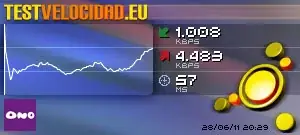

Dejo una muestra de mi conexión tomada hace aproximadamente 20 minutos para mostrar el problema que tengo:
Test de Velocidad

Mala SNR de canal 1 y 2, sobre todo el 1, da problemas fijo.
Llama a ONO para que lo revisen o deja aquí tu calle, ciudad y 4 últimos dígitos y te lo miramos.
