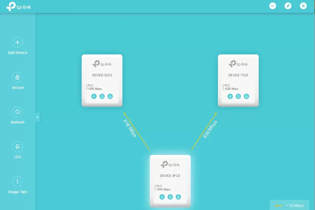

Pues aquí viene el problema. Cuando tenía los 120Mb y el router Compal, los speedtest me daban el tope de velocidad, pero ahora con el nuevo router y los 300Mb, por PLC sólo llegan 80-100Mb. Todos los cables son de categoría 6 y los PLC son Gigabit, así que eso lo descarto, más que nada porque con el otro router clavaba los 120Mb. También tirando un cable directo me llegan los 300Mb, con lo que el problema tiene que estar en la configuración del router, porque según la "app" de Tp-Link me da para tener hasta 600Mb y un poco más:
csz3jxd-1.png¿Alguien sabe por dónde pueden ir los tiros?

la "app" de TP-Link me da para tener hasta 600Mb y un poco más:
Teóricamente es la velocidad que podría alcanzar, es lo mismo que la velocidad de los enlaces wifi, puede aproximarse o parecerse lo que un huevo a una castaña.
