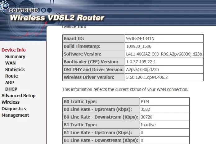

Con 710- 715 metros de longitud real del par (es decir, la distancia real a la central es esa) estos son mis datos de bajada y subida.
Eso sí, tuve que darle un repaso a mi cableado interno cuando pasé de adsl2+ a VDSL. No todo está en la distancia a la central, ni mucho menos.
¿Que tipo de cableado interno usas?
En mi caso uso cableado STP blindado :D
Cómo os pasáis algunos :D ;)
En mi caso, de la instalación interna el cableado en sí no hubo prácticamente que tocarlo, es de buena calidad (apantallado) puesto por instalador profesional hace ya tiempo pero las rosetas que eran bastante antiguas, y un tramo de cableado viejo del que aún quedaban restos en una de ellas sí, ya que eso era lo que me daba problemas.
