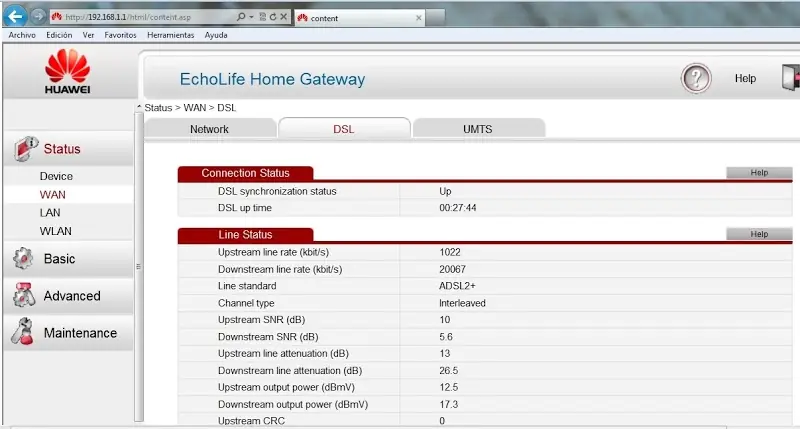

Estoy con los 20 de Jazztel de los cuales sugun el Huawei hg 532,me llegan completos,en los test de veloscidad unos 17/18 y sobre los 1020 de subida.

¿Tienes el TD (Turbo Down) habilitado? Si es así, ¿qué datos tienes en modo óptimo?
Si, tenia el (Turbo Down),activado,con el (Optimo) los datos son estos; Line Status Help Upstream line rate (kbit/s) 1015 Downstream line rate (kbit/s) 18508 Line standard ADSL2+ Channel type Interleaved Upstream SNR (dB) 10 Downstream SNR (dB) 9 Upstream line attenuation (dB) 13.5 Downstream line attenuation (dB) 26.5 Upstream output power (dBmV) 12.5 Downstream output power (dBmV) 17.4 Upstream CRC 0
Los datos no son malos, pero la atenuación en bajada es un poco alta. ¿Has mirado si tienes cobertura para los hasta 30?
Si,tengo cobertura,de hecho hace poco que han empezado en mi central(Onda,Castellon) con el vdsl,la atenuacion podra ser por distancia de la central ?, estoy como a unos 700 metros de la misma. por linea creo que tengo la mejor del barrio pues me pase de ohno a jazztel este verano y el instalador de teleco(al cual conocia),me probo varios pares hasta encontra el que segun el, en mejor estado estaba.............
