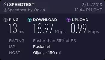

20/1?
tengo contratado 20/2 pero la subida solo me llega la mitad. puedo reclamar?
ya me ha costado publicar la imagen…
Te la pongo también en el mensaje de cabecera y elimino los otros dos mensajes con el enlace ;)
¿Has probado con otros test de velocidad? Ese test ¿lo has hecho conectado por cable de red o por wifi?
Obviamente, puedes reclamar ;)
Conectado por cable. Con windows xp.
creo que habia algun problema hoy con eso de los 20 megas .... solo con el upload

Yo tengo los 20/2. He estado probando tests a lo largo del día, y el upload lo tengo bien.
tengo el cisco de euskaltel. la segunda luz por la izquierda se me a puesto naranja fija. antes era verde fija. será eso?
si tengo 2mb de subida, euskaltel cuanto me tiene que asegurar?

Yo tengo el Thomson TCW770. Hombre, lo que stá claro es que esa luz naranaja no significa nada bueno, por mucho que en Euskaltel digan que da igual. esa luz debería estar en verde.
¿Has probado a apagarlo y encenderlo de nuevo a ver?
Jaandro
Yo tengo 45/2 con ONO y la luz de Subida también está en Naranja. Y según el manual, significa que en el canal de subida está utilizando solo 1 canal. Pero sin embargo yo con 1 canal solo. (Luz naranja también), tengo los 2 Mb de subida.

En mi caso yo ya he contactado con euskaltel y abierto una reclamacion ( que ya me ha llegado por carta a casa ) y me dicen que esta bien teniendo 0.64 de SUBIDA .
Que como la ley obliga a tener el 30 % que como tengo , mas que el 30 % marcado por ley ( exactamente creo que tengo el 32 % ) , que no van hacer nada , y que esta bien hasi .
Por lo tanto parece que es el 30 % marcado por ley ( por lo menos en mi caso , eso me han dicho y contestado despues de una reclamacion por escrito ) .
Como esplico todo esto paso despues de pasarme de 24/2 a 20/2 y tener un dia problemas de conexion .

Y sigues teniendo el mismo router?

Esa respuesta es inaceptable. Y lo peor, es que os váis a quedar tan panchos con semejante escupitajo que os ha lanzado Euskaltel...
Al menos, a mi me dicen eso, y lo primero que hago es que si sólo me dan uno mega de upload, en lugar de 2, pues pago como corresponde a un mega de subida, y me paso a la 10/1, y 10 euros menos al mes.
Es inaceptable que os hayan respondido eso. INACEPTABLE.
A lo mejor paso a 10/1 y solo me llega 0.5 de upload

Sobre la pregunta del router ( moden en mi caso ) .
Si sigo teniendo el mismo y tambien les comente haber si podia ser del moden y me dijeron que no , que eso no era , que estaba todo bien y ya esta .

Y si no se que hacer ( despues de años sin ningun problema sobre velocidades ) ahora esto y pasarme a 10/1 no me convence ( por esa conexion de 10/1 me paso a otra linea de adsl y paga muchisimo menos ) y lo que quiero es esos 2 megas de subida o por lo menos 1.50 me conformaria ya que con adsl nunca pasare en MI CASA EN CONCRETO de mas de 1 mega de subida pero para recivir 0.64 yo creo que con adsl lo podria conseguir y pagar menos .
Como digo quiero seguir con euskaltel , pero me lo estan poniendo muy dificil y no se que hacer .
llamar de nuevo averias , reclamar de nuevo por carta , irme a otra compañia ( solo tengo movistar , ya que las demas no llegan y son revendidas en mi caso como jaztel , orange , vodafone .... ) , esperar a que se solucione solo , que mejore solo la conexion ............

No tienes algun amigo o conocido con euskaltel? Pidele el router y llevatelo a tu casa y prueba la conexion.
