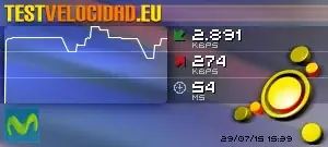

Estos son los resultados que me da :)

Tiene pinta como dicen que tan solo sincronices a esa velocidad, por lo tanto aunque tengas contratados 10, 20, 30 o los megas que sea pues no pases de 3 porque tu linea no lo soporta.
Peganos aquí los datos de sincronización y saldremos de dudas..

Pues será por el estado de tu cable o por la lejanía de la central. Con otro proveedor tendrías un problema similar.
